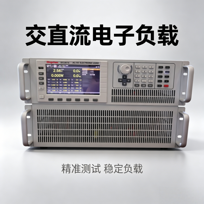

电子负载
常州鼎辰电子DCL8616精密程控交直流电子负载:
交直流负载双模式,覆盖更多测试场景
交流:CC、CR、CP模式;直流:CC、CV、CR、CP、短路模式
交流电压测量范围AC50-420V,交流电流测量范围0-40A,功率3.6KVA,频率范围25Hz-1KHz
直流电压测量范围DC10-600V,直流电流测量范围0-120A,功率3.6KW
采用模块化,可灵活并机扩展,最大功率可实现48KVA,可实现3相电源测试
50 次 THD 谐波分析,图表直观显示,具备电能质量分析功能,功率因数和电流峰值因数可精密程控,适应更多测试需求
隔离电压,电流监视输出,标准传感器输出接口
广泛应用于逆变器测试,发电机测试,UPS电源测试,移动储能测试,实验室微电网测试
RS232,USB,LAN通信接口,SCPI 协议,远程控制便捷
7 寸大屏可实时显示电压,电流波形, U盘记录测试数据,极值数据,截图日志轻松存
