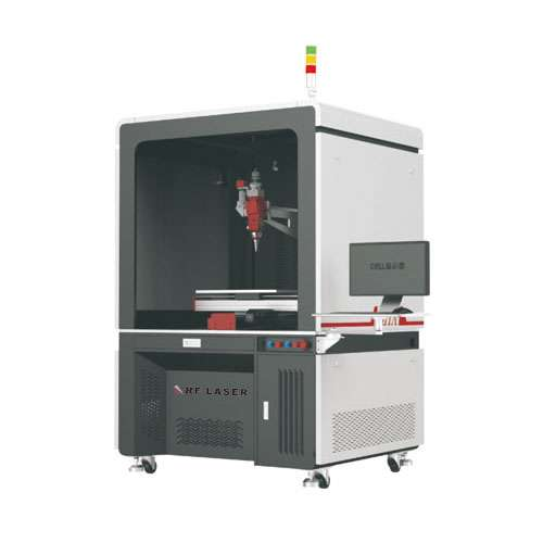

激光焊接机在焊接液冷器件的工艺流程:
1.焊前准备阶段,需对液冷器件的待焊区域进行严格清洁。去除表面油污、氧化层及杂质,常用方法包括化学清洗或机械打磨。清洁后需干燥处理,避免残留液体影响焊接稳定性。同时检查工件配合间隙,要求贴合紧密且间隙不超过材料厚度的适当比例,以确保激光能量有效传导。
2.装夹定位环节采用专用工装夹具。夹具设计需兼顾焊接可达性与压紧力均匀性,防止焊接过程中工件因热应力产生位移。定位精度要求严格,通常借助视觉系统或机械定位销实现重复位置偏差控制在微小范围内。对于复杂形状的液冷器件,可采用分段压紧或弹性压头结构以补偿局部变形。
3.焊接参数设置是核心环节。依据液冷器件材质如铝合金、铜或不锈钢,以及板厚组合,调整激光功率、脉冲频率、焊接速度及离焦量。铝合金焊接需采用小功率、高频率以抑制气孔和热裂纹;铜材则需高功率、短脉冲以克服高反射率。保护气体流量与角度也需精确设定,通常使用氩气或氮气侧吹熔池,防止氧化并稳定匙孔。
激光焊接机
4.焊接执行过程遵循既定轨迹。对于直线焊缝,使用振镜扫描或机器人直线插补;对于转角或环形焊缝,需降低拐角处速度或采用圆弧过渡参数。关键焊缝推荐采用激光摆动焊接技术,通过光束振荡扩大熔宽,改善搭接界面融合质量。焊接过程中需实时监测等离子体信号或熔池状态,出现异常时自动报警。
5.焊后检测与质量控制不可或缺。外观检查重点识别飞溅、凹陷或未熔合;气密性测试采用氦质谱检漏仪或气压衰减法,要求泄漏率低于产品设计阈值。对于承压液冷器件,还需进行爆破压力验证。切片金相分析可评估焊缝熔深、气孔率及热影响区组织变化,作为工艺优化的依据。
