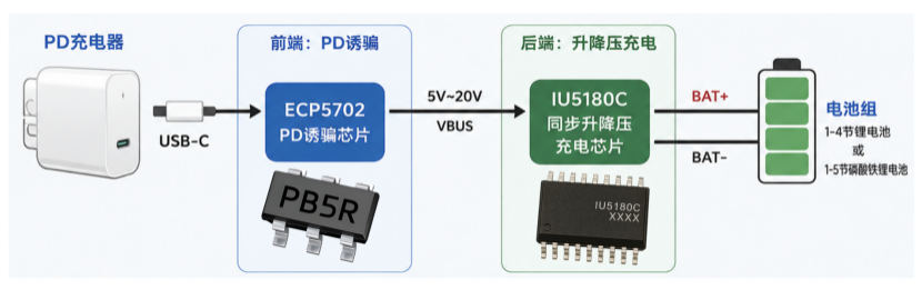

以筋膜枪举例,它内置24V无刷电机,6串2600mAh锂电,电池标称电压22.2V,额定输入20V1.2A,USB-C接口支持12WPD快充,实测充电输入12.06V、0.98A,充电功率约11.8W。为了适配这种高低压不匹配的工况,它采用的是这套三级电源架构:PD取电、升降压充电、升压供给电机负载。

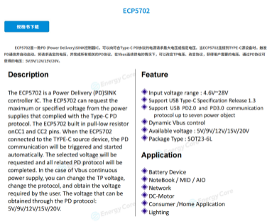

PD取电芯片:ECP5702
兼容PD2.0/3.0,支持5V/9V/12V/15V/20V档位,最大功率100W。借助TP引脚可在线调压,无需断开供电。放置在Type-C输入端,和PD充电器握手输出12V,供给后端升降压充电芯片。
锂电

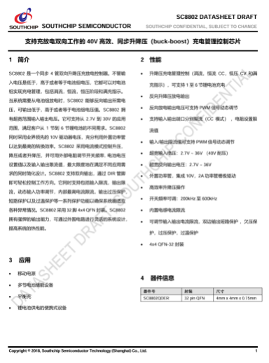

升降压充电管理芯片:如南芯科技SC8802
该升降压充电芯片不受输入与电池电压高低限制,无论输入电压高于、低于或等于电池电压,都能稳定完成充电管控,可将ECP5702输出的12V电压转换成适配电压为电池充电。
锂电

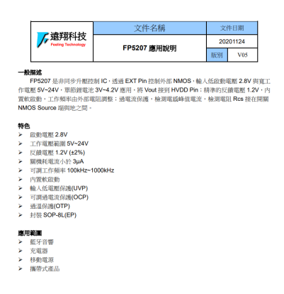

升压恒压芯片:FP5207
远翔FP5207为外置MOS异步升压IC,可将22.2V锂电升压至24V供无刷电机工作,动力输出稳定。
