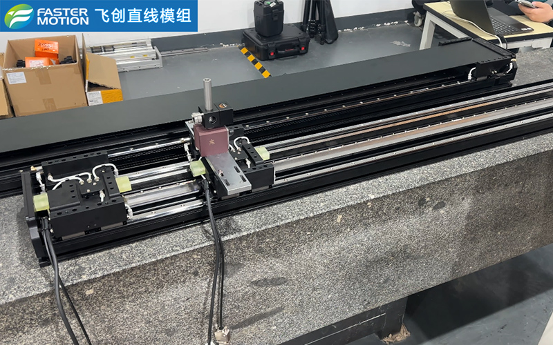

一、核心原理:直驱+闭环,从源头消除误差
直线电机模组的高精度,建立在直接驱动+全闭环控制的基础上,从根本上规避传统传动误差。
采用直驱结构,将旋转磁场展开为直线磁场,电能直接转化为直线推力,无丝杠、齿轮、联轴器等中间传动件,彻底消除背隙、弹性形变和机械磨损带来的偏差。
同时搭配光栅尺/磁栅尺实现全闭环控制,实时采集动子实际位置并反馈给驱动器,快速修正推力与位置,形成“指令—执行—反馈—修正”的闭环链路,让定位精度稳定达到微米甚至纳米级。
二、机械结构:高刚性+精装配,严控误差累积
机械硬件决定精度底线,通过部件、结构、装配三重保障提升稳定性。
选用超精密研磨级直线导轨滑块与高刚性基座,严控导向系统形位误差,保证运动轨迹平直度;优化结构模态与刚性,提升抗振能力,避免高速启停时振动、变形引发定位漂移。
出厂前通过激光干涉仪全行程标定,补偿导轨安装、拼接带来的平面度、平行度误差,消除长行程误差累积,确保整机精度一致性。
三、电气控制:高性能硬件+算法,进一步压缩偏差
控制层为精度提供上限,靠硬件与算法实现精准调控。
配置高分辨率光栅尺,提升位移检测精度,为定位提供可靠反馈;搭载前馈控制、自适应扰动补偿、陷波滤波器等先进算法,抑制推力波动、机械共振等干扰,提升动态响应平稳性。
针对发热问题,采用风冷/液冷散热,并配合热变形补偿算法,实时修正温度导致的形变与间隙变化,避免热漂移影响精度。
四、使用环境:减少外部干扰,保持长期稳定
外部条件同样影响精度,合理管控可维持长效高精度。
使用中需隔离外部振动,控制环境温湿度与洁净度,防止粉尘、油污损伤导轨和反馈元件;为导轨滑块设置合适预紧力,规范润滑,降低摩擦阻力与异常磨损,延缓精度衰减。
