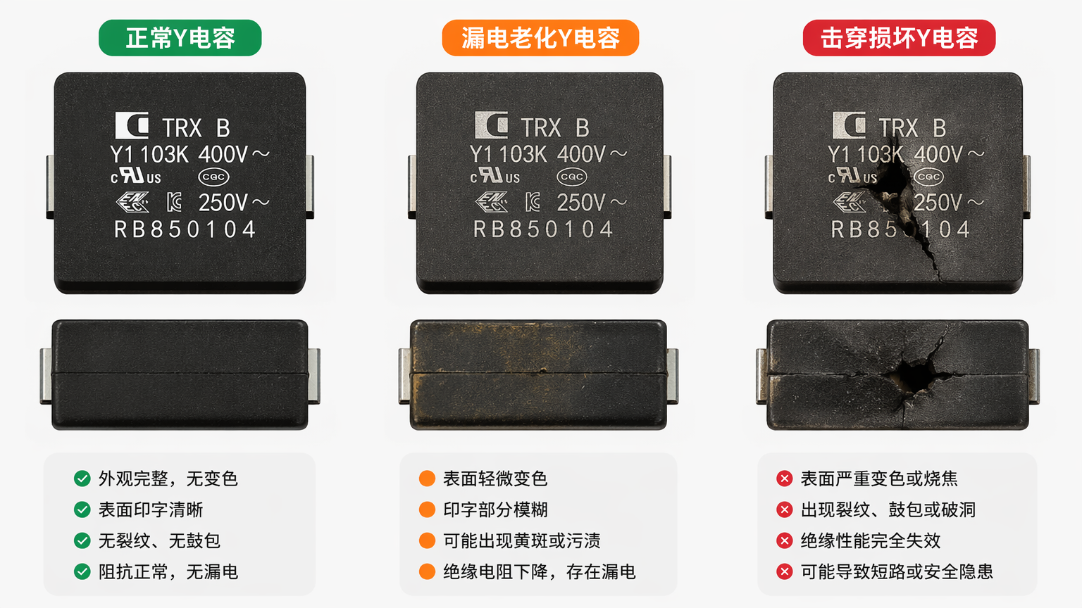

二、Y电容两大失效形式:漏电VS击穿
Y电容的失效并非单一故障,主要分为慢性漏电老化和瞬时高压击穿两种类型,二者故障表现、发展过程、危害程度差异极大,需精准区分排查。
1、Y电容慢性漏电(隐性慢性故障)
这是最容易被忽视的隐性故障,多由长期高压工作、温湿度超标、材质老化导致,电容内部绝缘介质性能衰减,出现微弱漏电流,不会直接导致电源炸机,属于慢性失效。
故障核心特征:电容外观无任何破损、鼓包、发黑痕迹,肉眼完全无法识别,仅能通过仪器检测发现漏电流持续超标。长期漏电会持续消耗电路能量,导致电源待机功耗升高、机身轻微发烫、干扰滤波能力逐步下降,后期会演变为EMI测试超标、设备间歇性重启、触控失灵等软故障。
2、Y电容高压击穿(显性突发故障)
属于突发性硬故障,多由电网浪涌、雷击脉冲、瞬时过压、电容耐压余量不足导致,电容内部介质直接击穿短路,彻底丧失工作能力。
故障核心特征:失效速度快、破坏性强,大概率伴随电容发黑、炸瓷、开裂,严重时会触发电源保险丝熔断、整流桥损坏,直接导致电源无法开机、整机断电报废,同时会造成电路高压隔离失效,存在机身带电、触电的安全隐患。
开关电源正常Y电容VS漏电老化Y电容VS击穿损坏Y电容实物对比图

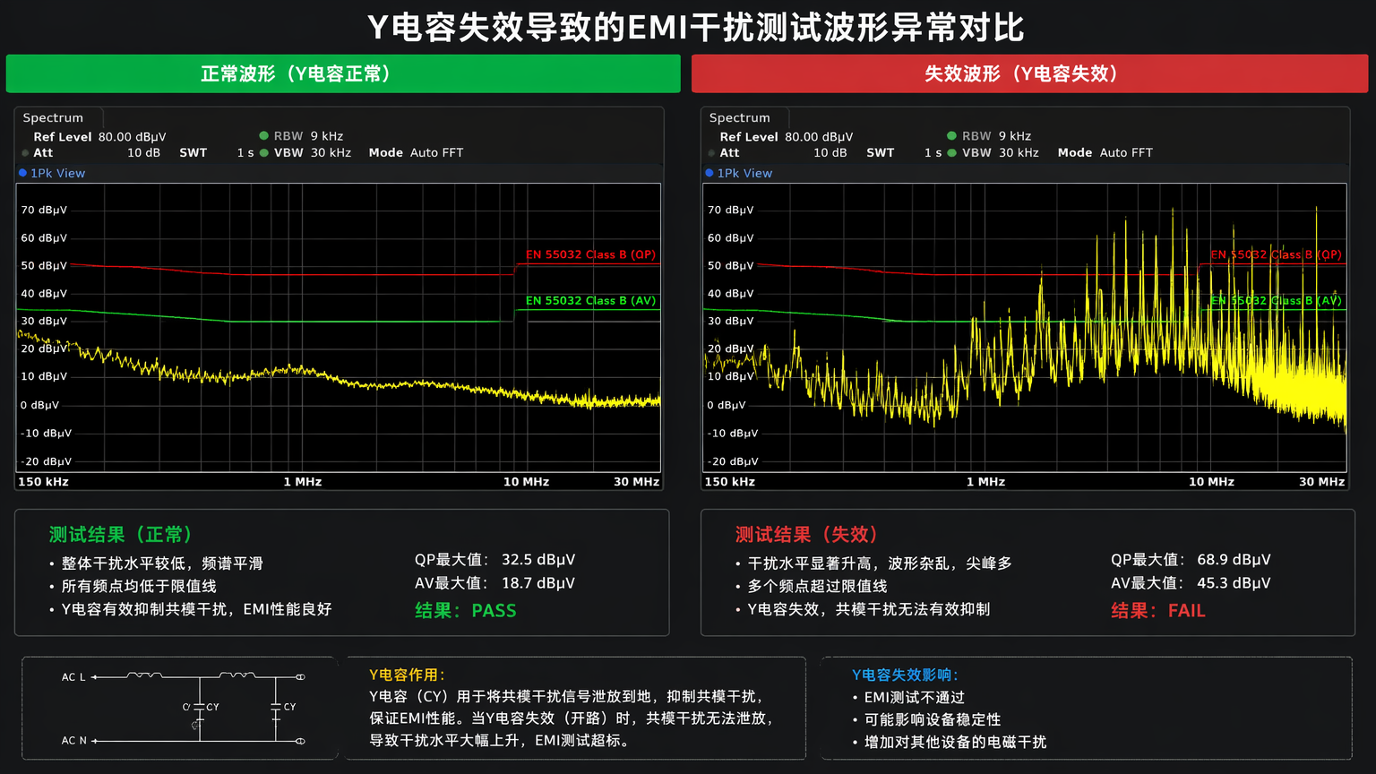

三、Y电容失效引发的典型故障现象
开关电源出现以下6类典型问题,无需盲目排查,可直接锁定Y电容漏电或击穿故障,是行业通用失效判定依据。
EMI电磁干扰超标:设备辐射干扰、传导干扰超标,无法通过安规认证,快充充电时屏幕跳动、耳机电流杂音、设备信号干扰失灵,核心原因是Y电容失效后高频杂波无法泄放过滤。
整机轻微漏电、麻手:设备金属外壳带电,触摸有轻微麻手感,安规漏电流测试不通过,根源是Y电容绝缘性能下降,高压侧电流窜入低压侧与外壳。
待机功耗异常偏高:电源空载待机发热、功耗远超标准值,长期慢性漏电持续耗能,尤其适配小功率快充、待机设备故障排查。
设备间歇性死机、重启:电网轻微波动时,电源抗干扰能力不足,杂波干扰主控芯片工作,导致设备频繁重启、工作不稳定。
开机异响、电路啸叫:Y电容容量衰减、漏电失衡,导致滤波回路震荡异常,电源工作时发出细微高频啸叫声。
雷雨天气极易损坏:无有效浪涌泄放通道,雷雨天气电网脉冲冲击下,电源频繁炸机、失效。
开关电源Y电容失效导致的EMI干扰测试波形异常对比图
