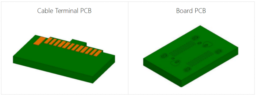

模型说明

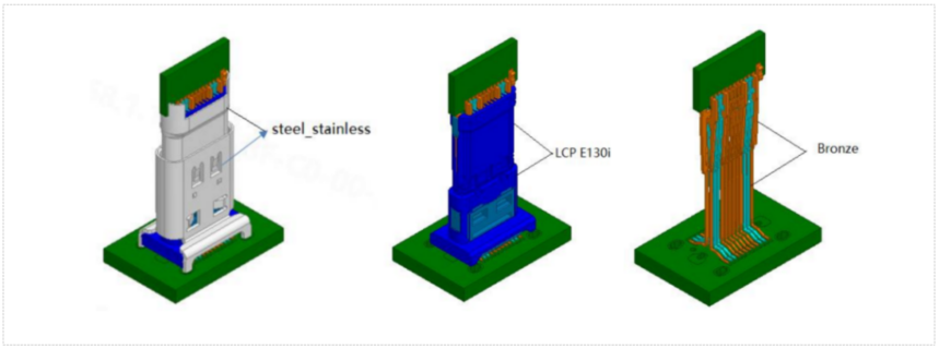

PCB模型:PCB选用M6,Dk=3.78,Df=0.0089,PCB上的铜全都用Copper
连接器
连接材质参数:公母连接器的外铁壳与中隔片,及弹片选用Steel_Stainless;公母连接器端子:Bronze;公母连接器塑胶:LCP E130i,Dk=3.1,Df=0.012

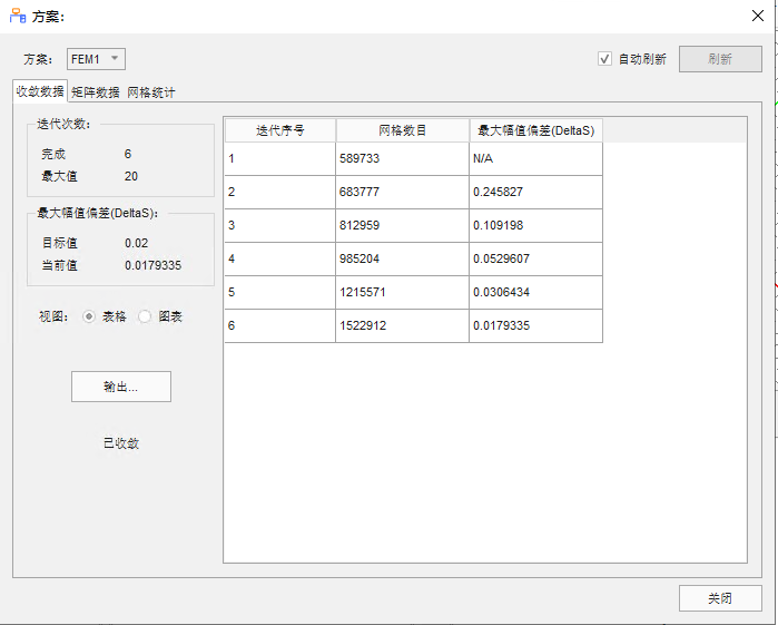

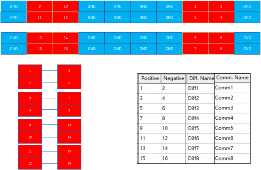

飞谱电子工程师分别应用Rainbow-FEM3D和H软件进行对上述案例进行仿真分析:选取4组传输线开展仿真,设置16个集总端口作为激励源,边界条件采用辐射边界,求解频率为20 GHz,扫频范围为0.1~20 GHz,收敛精度Delta S设为0.02。
连接器
求解过程中可查看网格数量

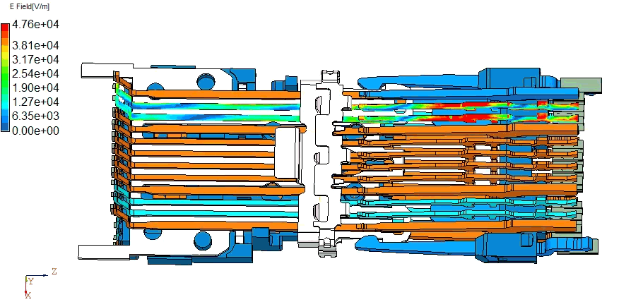

(一) 能量分布:E场分布
应用软件
Rainbow-FEM3D
连接器
结果提示:案例连接器在高速工况下,仿真结果显示端子密集区与边缘接口处存在显著的电场耦合与局部场强集中现象,表明该区域存在潜在串扰风险与信号泄漏隐患

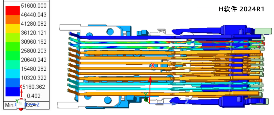

应用软件
H软件
连接器
对比结果表明:场量分布趋势一致

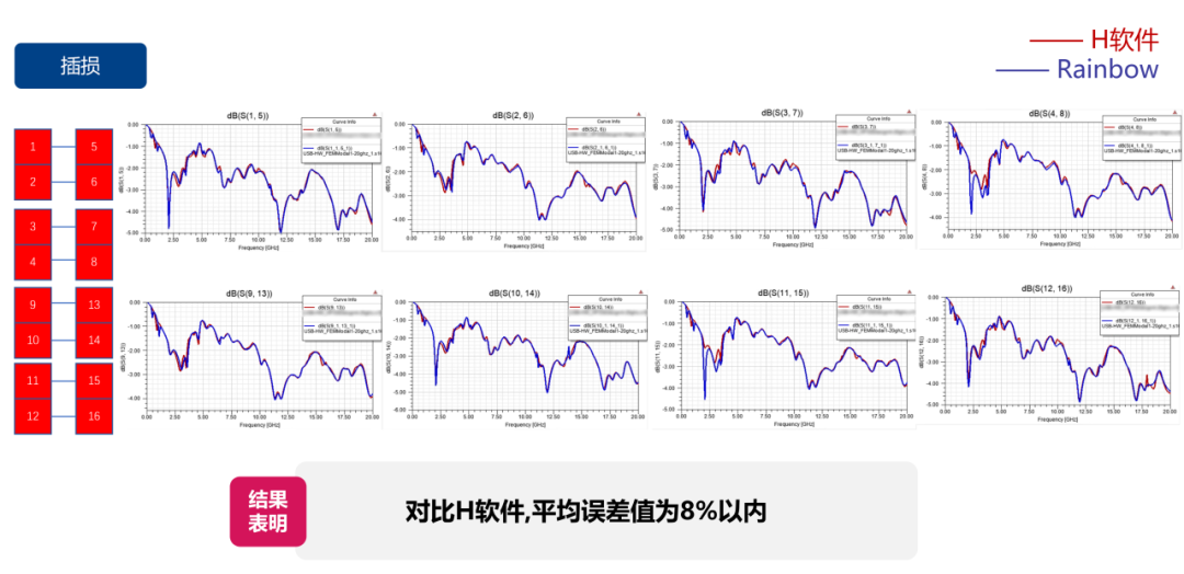

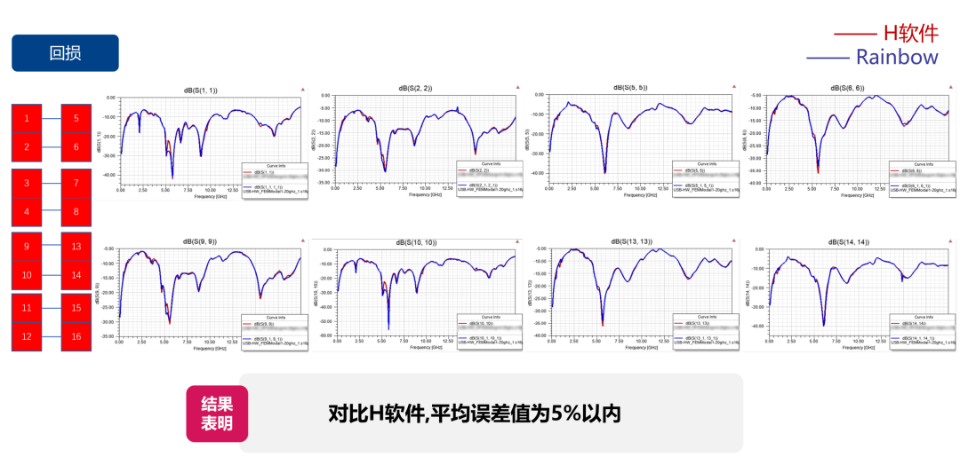

Rainbow-FEM3D成功提取了单端及差分S参数,涵盖了回损(RL)、插损(IL)、近端串扰(NEXT)和远端串扰(FEXT)等关键指标。
单端S参数:对比H软件,平均误差值在5%~10%以内,其中插损误差控制在8%以内,近端串扰与远端串扰误差均在10%以内。

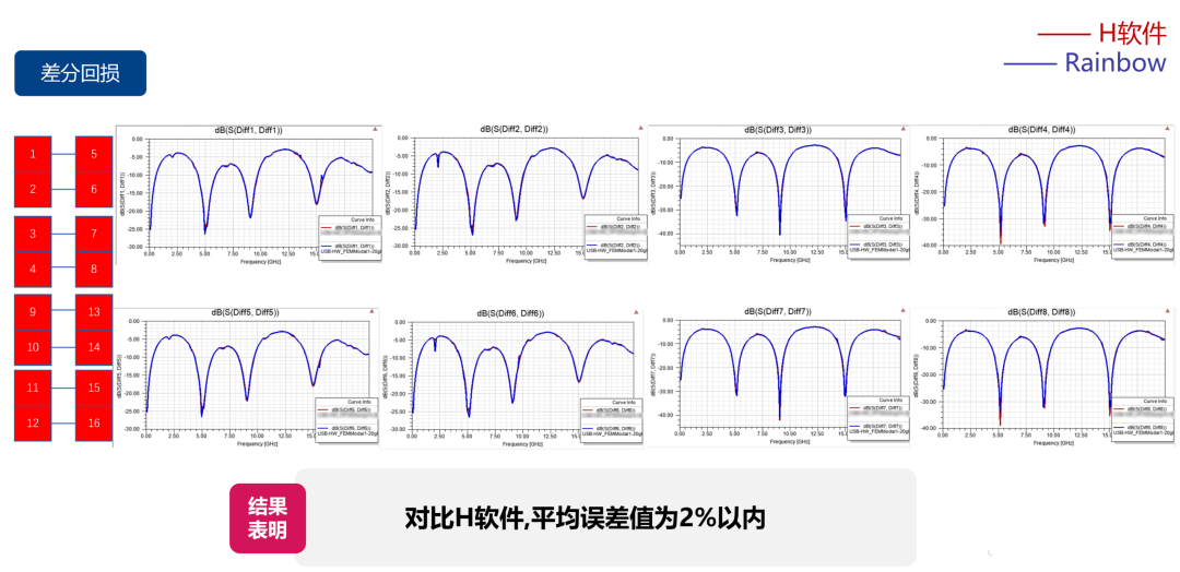

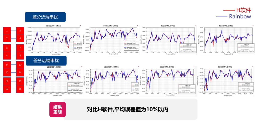

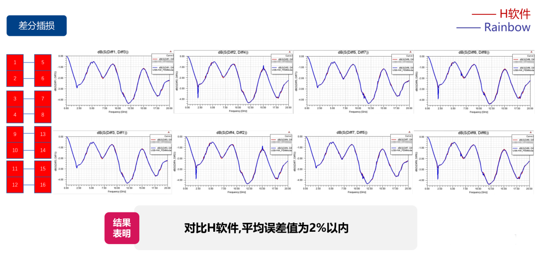

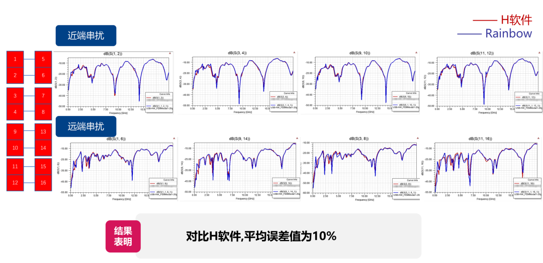

差分S参数:差分回损与差分插损对比H软件,平均误差值均在2%以内;差分近端串扰与差分远端串扰对比H软件,平均误差值均在10%以内。

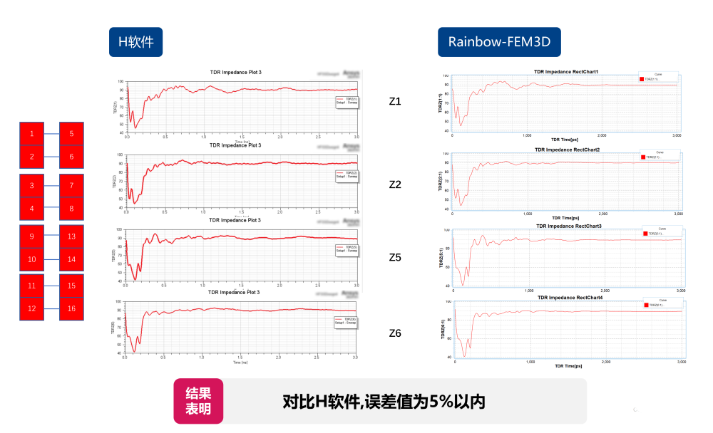

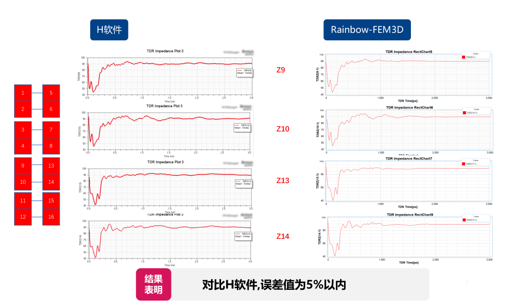

2、TDR阻抗分析
对比H软件,Rainbow-FEM3D的TDR阻抗分析结果误差值在5%以内,能够准确反映连接器沿线的阻抗连续性,识别出嵌合区域及端子折弯处的阻抗突变点,为结构优化提供了明确的量化依据。

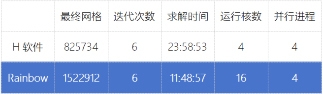

(三) 计算效率
基于先进的矩阵求解算法与高效的并行计算架构,在同等迭代次数下,飞谱电子Rainbow-FEM3D的计算时间仅为H软件的49%,效率提升显著。
