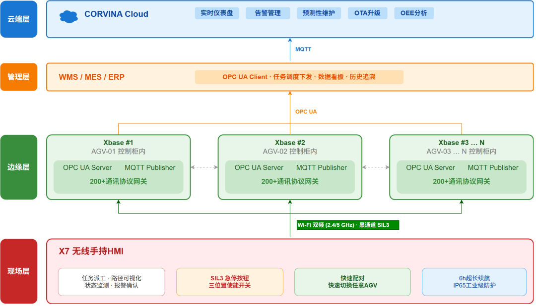

经过对AGV物流场景的深度需求拆解,宏集为该企业引入EXOR X7无线手持HMI + Xbase基站整体方案。每台AGV控制柜内DIN导轨安装一台Xbase基站,操作员配备X7无线手持HMI,通过快速配对机制,单台手持终端即可在任意AGV之间快速切换,实现“一人一屏,全队通控”
智能管理

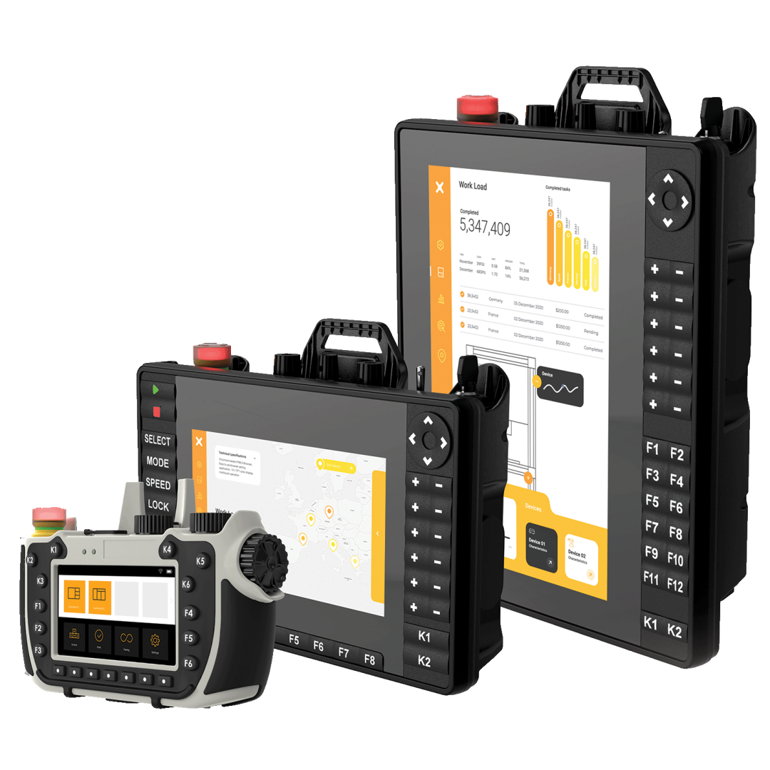

X7无线手持HMI
智能管理

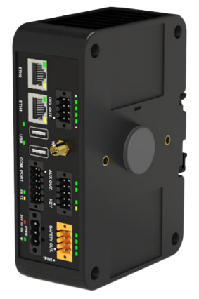

Xbase基站
整个系统采用"现场层—边缘层—管理层—云端层"架构,实现现场操作、安全控制与数据管理的协同统一。
智能管理
方案架构
1
现场层:实现移动化人机交
现场人员配备X7无线手持HMI,在手持终端完成派工、路径查看、报警复位,内置SIL3照明急停按钮与三位置使能开关,为移动操作提供人身安全兜底。此外,续航时间长达6小时,符合现场人员的使用需求。
2
边缘层:统一通信与安全控制
每台设备配备一台Xbase基站,通过"黑通道"技术传输SIL3安全信号至继电器触点,硬件切断AGV动力回路;通过Modbus、Simens S7、Ethernet/IP CIP等协议与AGV本体PLC实时交换数据;内置OPC UA Serve对接WMS/MES,同时通过MQTT将关键参数推送至CORVINA云端。
3
云端层:打造统一车队管理平台
CORVINA云平台汇聚全部AGV运行数据,提供拖拽式仪表盘、多级报警推送与OEE分析。此外,运维人员可以一键对所有Xbase基站群进行OTA固件升级,无需逐台现场操作。
4
安全切换机制
操作员靠近目标AGV发起配对请求,经Xbase近场认证后,数秒内完成连接切换,全程急停功能的安全完整性维持SIL3等级,不存在安全风险。

Xbase内置200+种工业协议驱动,OPC UA与MQTT双通道并行,前者负责采集AGV本体PLC数据并进行指令下发,后者推送运行参数至云端,不再需要额外采购协议网关硬件,打通AGV与上层系统的通信链路。

关于宏集X系列手持移动HMI
智能管理
宏集EXOR X系列手持移动HMI是一款面向工业移动操作场景设计的人机交互终端,适用于AGV/AMR、机器人、自动化产线、起重设备及大型机械等需要移动调试和远程操作的应用。产品集成高性能触摸屏、无线通信、急停按钮、三位置使能开关等功能,并配合Xbase基站实现设备安全连接与数据交互,在提升现场操作灵活性的同时,兼顾功能安全与工业通信需求。
同时,还可结合CORVINA工业数字化平台,实现设备远程监控、数据可视化、报警管理、远程维护及系统扩展,帮助企业构建从现场控制到云端管理的一体化解决方案
