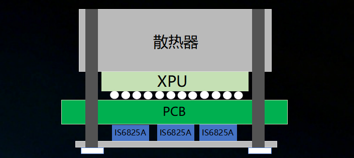

垂直 VPD 供电架构的工作频率提升至 3MHz,总线电压演进为 48V-6V/5V-1V,通过将电源模块贴近 XPU ,缩短供电路径,降低传输损耗。同为 2KW XPU,垂直供电方案(48V-6V-1V)的走线损耗从 400W 降至 26W,系统功率从 2727W 减少至 2291W。
长工微作为国内率先落地 5V 垂直供电完整技术路线的企业,依托先进工艺从架构底层优化功率密度与转换效率。自研 IS6815A 5V 智能功率级采用单芯片集成,支持 90A/120A 大电流输出,UIS 能力比标准 5V 功率管提升 90倍,FOM 较分立 MOS 器件优化 30% 以上。同时,长工微推出多款高频大电流 DrMOS 产品。如IS6825A,工作频率可达 3MHz、最大输出电流 110A。全面适配垂直供电模组设计,破解超高功耗算力卡的供电瓶颈,支撑大规模智算中心建设。
