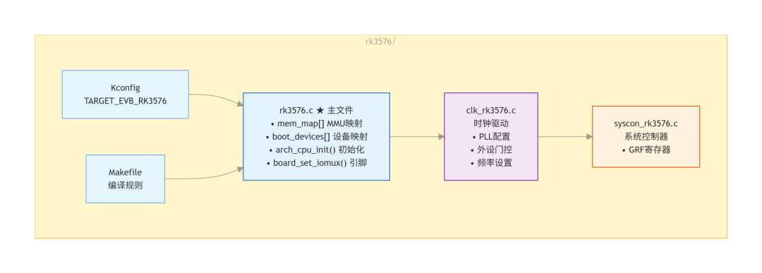

三、每个 SoC 目录的标准三件套
以 rk3576 为例,每个 SoC 子目录通常包含 3 个文件:
soc
对于新 SoC 的移植,这 3 个文件是必须实现的 "最小三件套"
