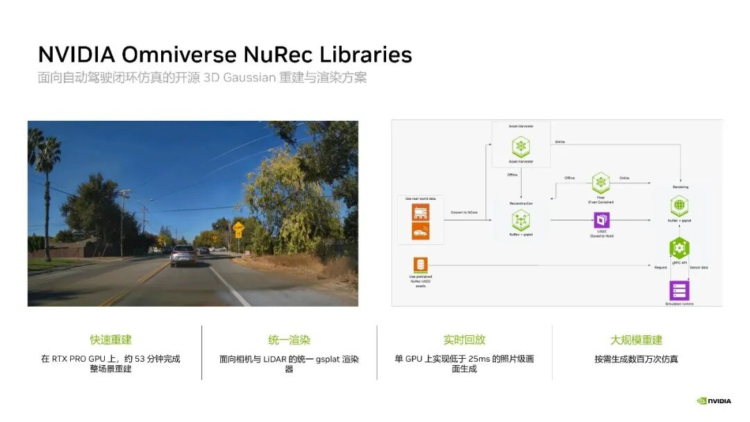

针对这一需求,NVIDIA NuRec 基于神经重建(3D 高斯)技术,不仅实现了高质量的场景重建,更重要的是重建后的场景能直接嵌入企业开发流程——支持改变传感器位置、调整视角、生成场景变体、开展闭环测试和训练数据增强等操作。
这些能力已不再是实验室概念:理想汽车、千里科技、元戎启行等头部客户已规模化使用,每天可生成超过1000个重建场景和30万次渲染与仿真任务。

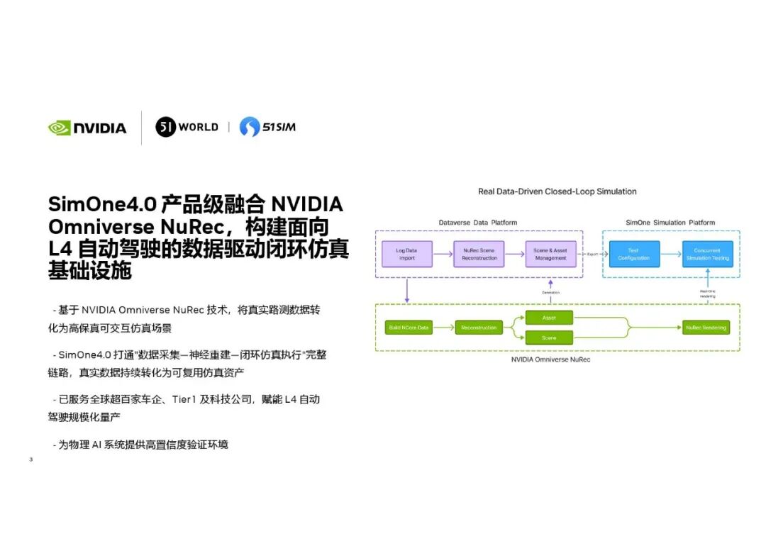

为将这套能力落地,51Sim CEO 鲍世强结合其新一代辅助驾驶仿真平台 SimOne4.0 与 NVIDIA NuRec 的产品级融合,详细描绘了一条从车队数据到闭环验证的完整流水线,包含五大步骤:第一步,SimOne 对车队新采集的数据进行筛选、聚类和价值判断;第二步,从中选出优先级高的场景,用 NuRec 批量重建成神经场景资产;第三步,SimOne 对这些场景进行管理、变体扩展、测试用例编排和闭环执行;第四步,辅助驾驶堆栈在这些场景中反复跑闭环,完成版本回归、策略优化和问题定位;最后,将表现更成熟的版本带回真实路测,做有限抽样验证。通过上述流程,辅助驾驶团队能够实现从“采集即归档”到“采集即可仿真”的升级。通过与 SimOne 的产品级深度融合,让 NuRec 从底层技术,真正融入车企研发流程,实现规模化工程落地,这也是 51Sim 与 NVIDIA 合作的核心价值所在。
