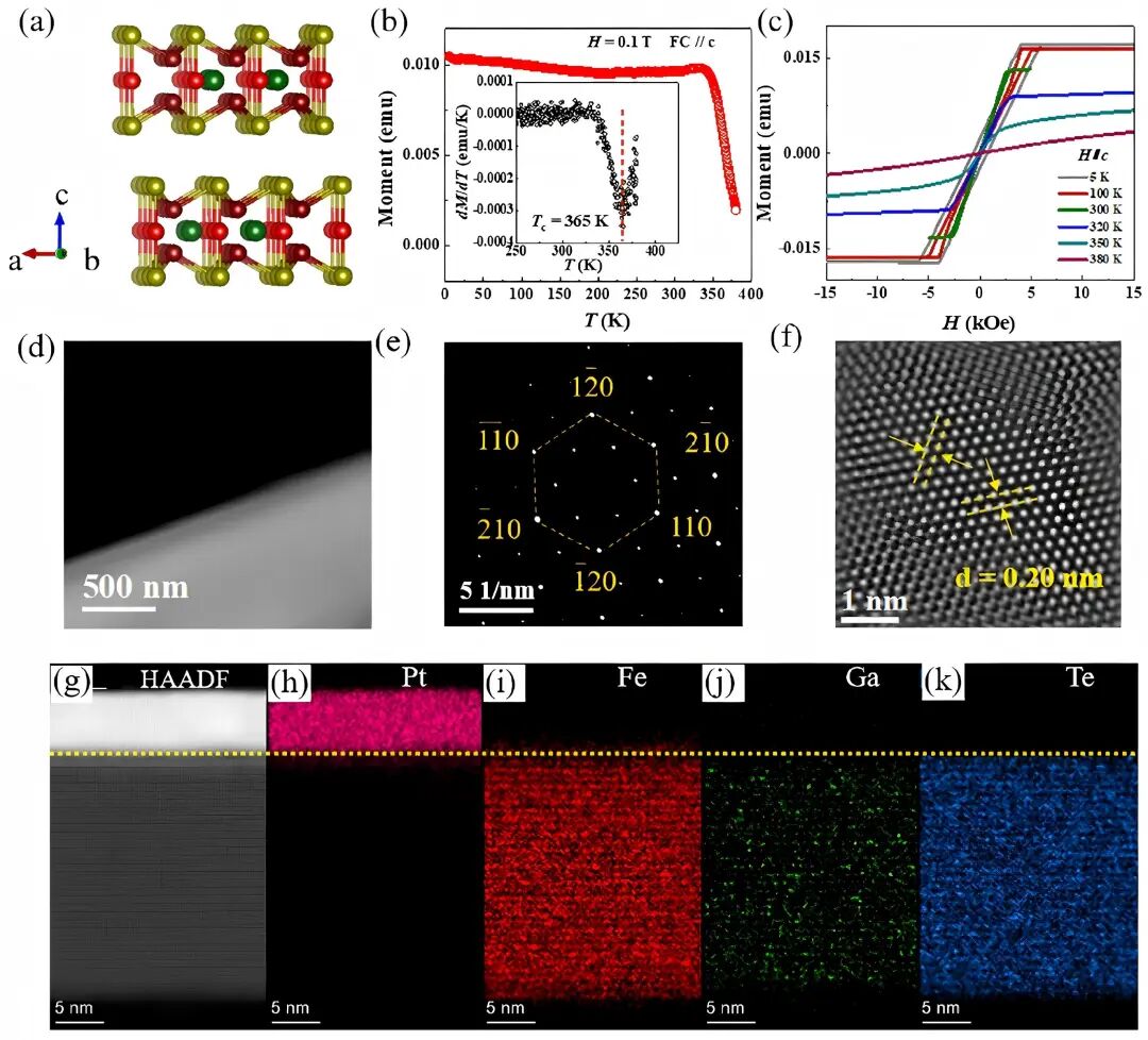

输运测试与材料表征方面,截面高分辨 TEM 和扫描透射电镜结合能散 X 射线光谱显示,FGT/Pt 界面平整、洁净,无明显互扩散。单晶 FGT 的居里温度约为 365 K,远高于室温,保证器件可在室温下稳定工作。

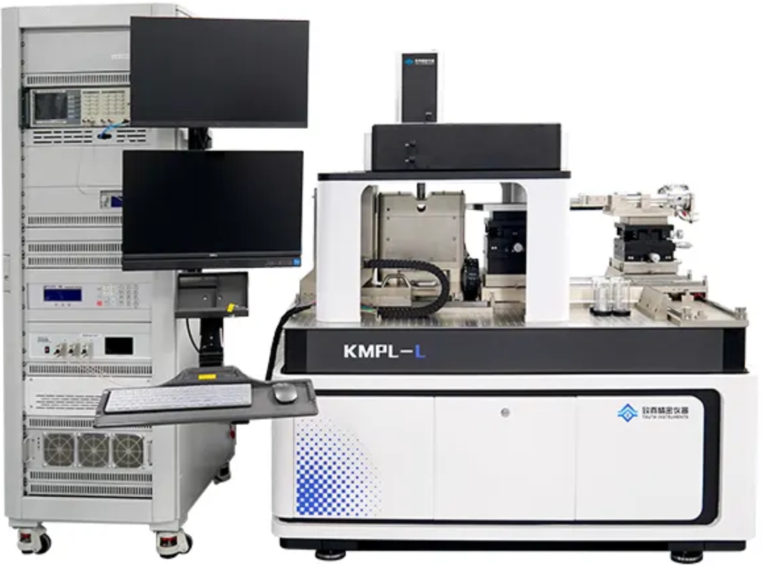

KMPL-L 激光克尔显微镜
显微镜
KMPL-L低温强场微区激光克尔显微镜是针对二维铁磁材料磁性弱、样品尺寸小、部分样品不导电、矫顽场高、居里温度低等特性开发的一款功能强大的表征系统,该系统磁性探测精度高、能够微区定点测量和光斑位置定位、具备较高磁场和宽温区变温,可以满足大部分二维铁磁材料的磁特性表征需求。
