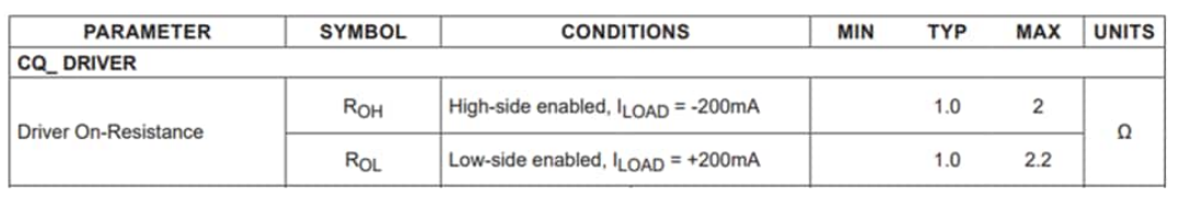

根据IO-Link规范,单通道最大负载电流为500mA。计算功耗时,可查询C/Q驱动器的导通电阻,或读取500mA电流工况下的压降数值。
以MAX14819A为例,其最大导通电阻为2.2Ω。
工业自动化
结合上述公式,即可估算出MAX14819A单通道的最大功耗:

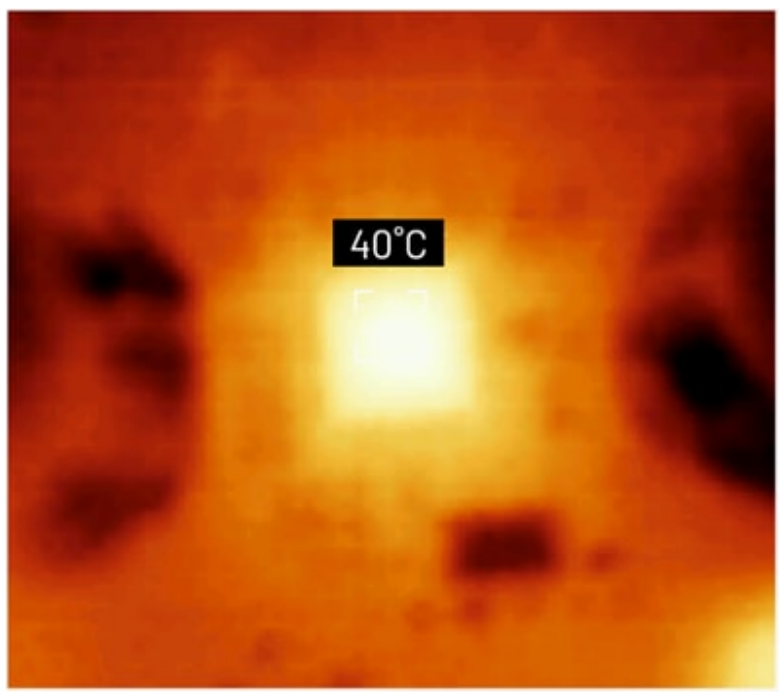

通过热成像仪可直观观测发热情况:测量持续约10分钟后,MAX14819A核心区域(图中白色区域)温度升至40℃。本次测量期间的环境温度为25℃,温升处于合理范围:
MAX14819A:∆T = +15℃
工业自动化
图1:MAX14819A
MAX14819A最高工作温度为125℃。实测数据证明,即便所有通道满负载运行,该芯片也可在工业级高温环境下稳定工作。
