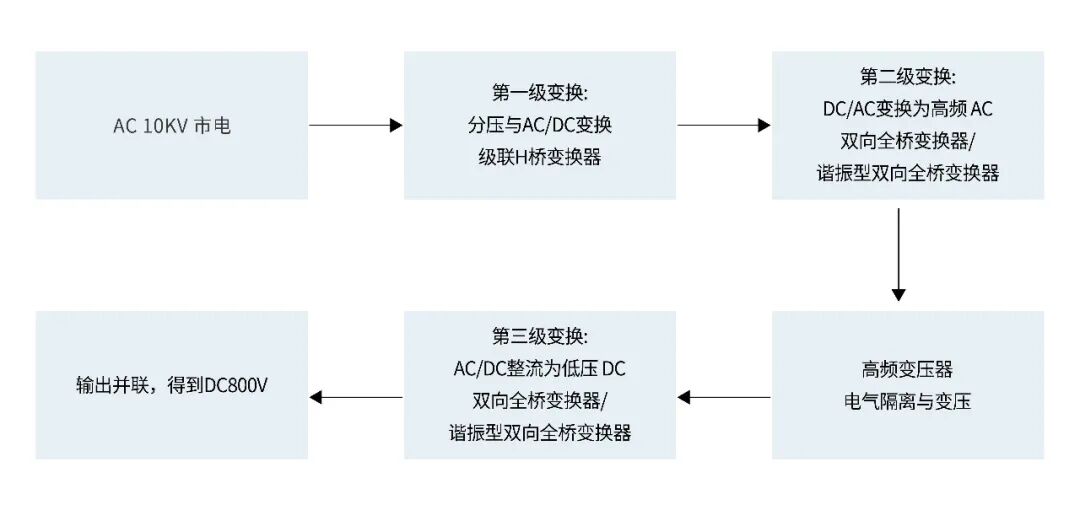

算力的尽头是电力,电力的尽头是变压器,而固态变压器(SST)已经成为AI数据中心供电架构的核心设备。固态变压器(SST)依托宽禁带半导体与高频电力电子技术,打破传统铁芯设备的物理瓶颈,从单一变压设备升级为智能电能路由器,完美适配新能源高渗透、AI算力爆发、高压超充普及的新型用电格局。已发展成为智能电网、新能源汽车超充、数据中心柔性配电等领域的首选方案。

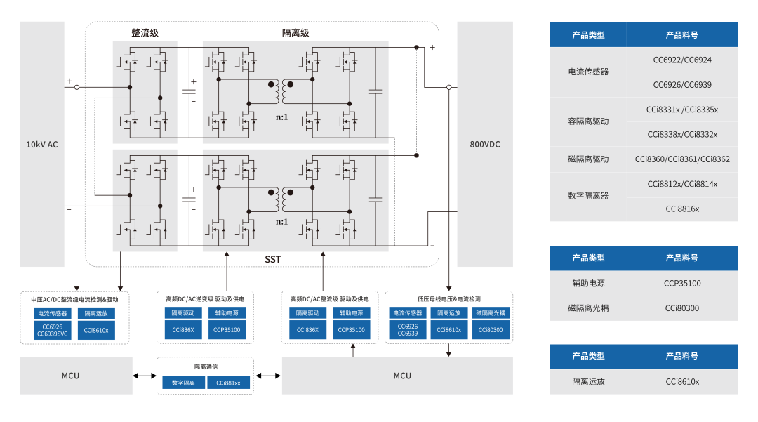

芯进电子携业界最高耐压、最强抗扰技术推出的SST专用IC矩阵,精准卡位电流检测、隔离驱动、信号隔离、隔离供电、模拟量采集五大关键节点,全部芯片均针对SST应用的痛点进行了专项优化设计,提供完备可靠的系统性芯片级解决方案。
IC
三、芯进电子SST方案核心产品矩阵

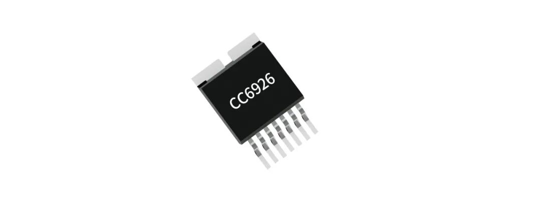

超大量程电流传感器CC6926
产品特性:
导通电阻仅为30uΩ,最大量程400A
耐受12kV冲击耐压和40kA雷击浪涌电流
隔离耐压高达5kVrms,阶跃响应仅0.5uS
内置的xFault过流报警

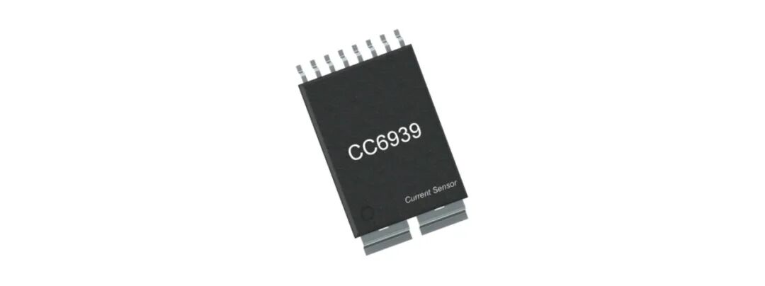

超宽体电流传感器CC6939SVC
产品特性:
3.3V/5V 供电,低损耗,导线电阻 0.3mΩ
带宽高,可达 450kHz,阶跃响应时间 0.6us
常温误差±1%,灵敏度温漂可达±2.5%
超宽体SOV10封装

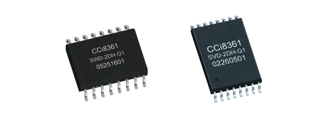

超强抗扰磁隔离驱动CCi8361
产品特性:
SOP16W封装和超宽体SOP16WW封装
最大工作隔离电压分别为2121VDC和3110VDC
浪涌峰值电压高达 20kVPK以上,CMTI:±250kV/us
集成温度电压检测隔离ADC和有源米勒钳位、OCP 、DESAT(软关断)保护

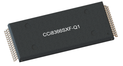

隔离驱动CCi8365/CCi8366
产品特性:
芯进特有的 SSSS 隔离驱动技术:
业界最高耐压、最强驱动、超强抗扰、超全保护
超强驱动:±30A/60A 驱动强度和支持分离输出
超高耐压:AC BV最高可达到30KV,surge峰值≥35KV,Viowm≥3000Vrms or 4200Vdc
超强抗扰:磁隔离传输、抗空间电磁场干扰,高共模瞬态抑制 (CMTI):>250V/ns
具有 200ns 快速响应时间的 DESAT/OC 保护
采集外部温度传感器,使用APWM电压对外部功率管温度保护功能
30mm超级宽体SSOP32封装或15mm超宽体SOP32封装可选

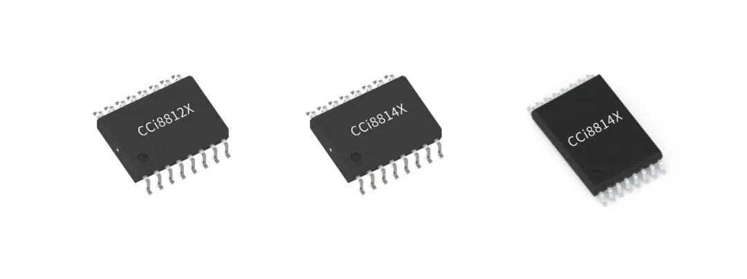

3、磁数字隔离器——确保SST中高压侧与低压侧控制信号的安全、精准传输,是系统安全运行的重要保障。
超高耐压数字隔离器CCi8812X/CCi8814X
产品特性:
双重保护磁隔离数字隔离器
超高耐压、超强抗干扰能力、高速率低抖动、高信号传输可靠性
高传输数据率:0 ~ 100Mbps
浪涌峰值电压高达 24kVpk,最大工作隔离电压可达3110VDC,CMTI:±250kV/us

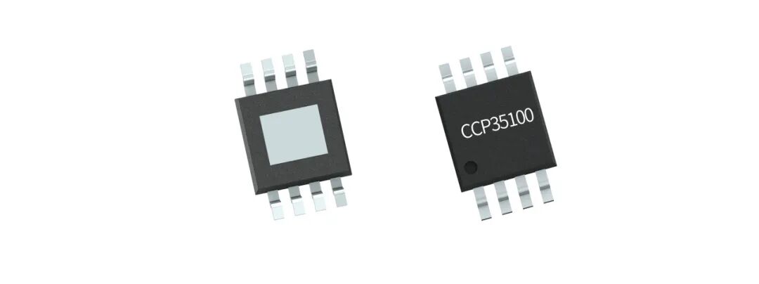

4、辅助电源——为高压侧电路提供稳定、隔离的供电支撑
隔离偏置电源CCP35100
产品特性:
超低绕组间电容设计,有效抑制系统共模干扰,降低EMI滤波成本
可编程开关频率 100kHz ~ 1.2MHz,支持外部时钟同步,便于多路电源协同工作,规避系统差频干扰
完备保护机制:欠压锁定(UVLO)、可编程过流保护(OCP)、输入过压/过热保护(TSD);集成软启动,抑制上电浪涌,并支持故障代码上报,便于系统诊断

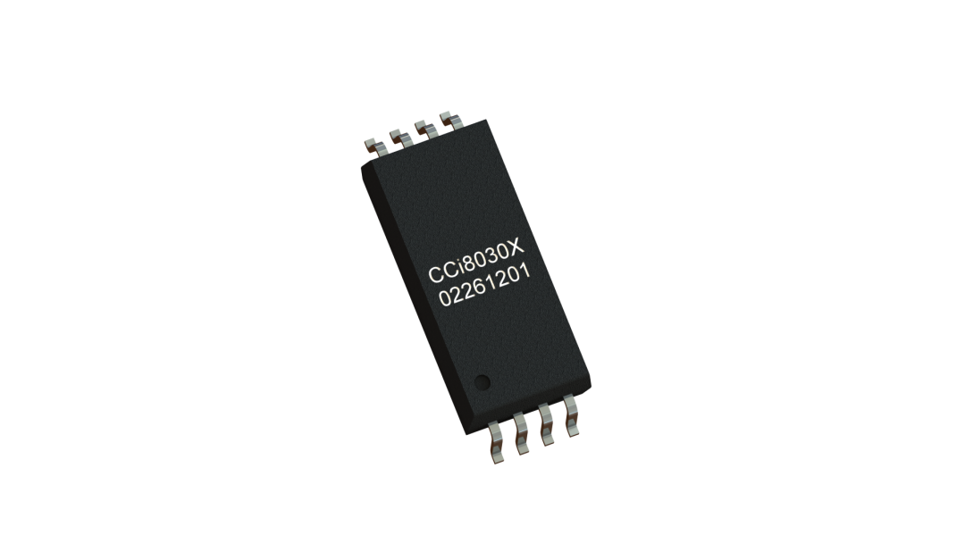

5、磁隔离光耦仿真器——替代传统线性光耦,提升长期可靠性
双重保护磁隔离线性光耦仿真器
CCi80300系列
产品特性:
引脚兼容传统光耦,永无光衰、支持原位替换升级,无需修改PCB
LED仿真器输入(IF=2~50mA),晶体管仿真器输出,VCE_MAX达 90V
CTR四档可选(70%~520%),灵活匹配不同逻辑电平需求
采用高可靠性隔离膜技术,隔离耐压VISO高达8000VRMS,浪涌能力20kVPK,远超增强型隔离标准,彻底消除光耦老化引发的系统失效风险
