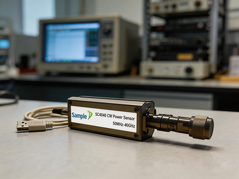

以盛铂科技SCP4000系列射频微波功率计探头为例,该系列提供多种频率选件,覆盖4kHz至40GHz的宽频范围,无论是低频EMC测试还是高频微波信号测量,都能找到匹配的型号。
功率计盛铂科技SCP4000系列射频微波功率计探头
