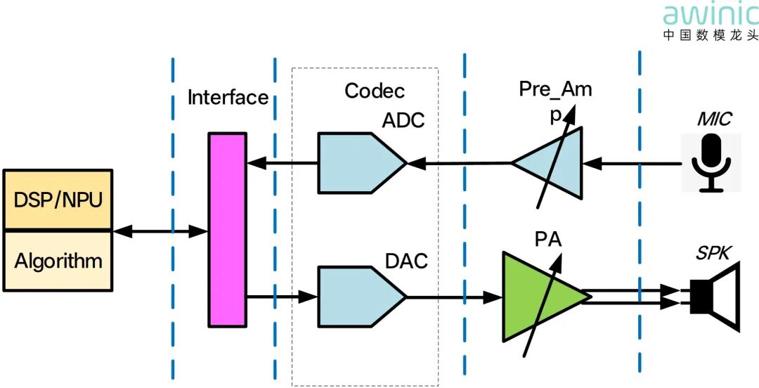

音频
图2 艾为一体化音频解决方案

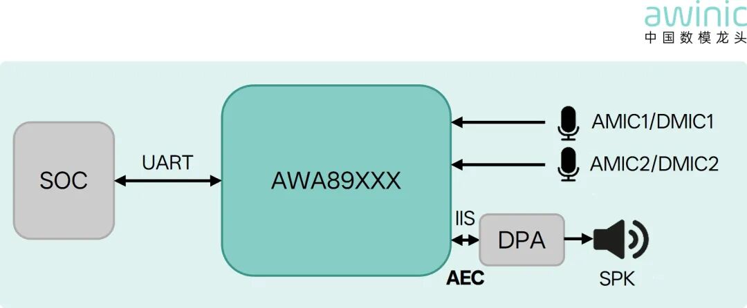

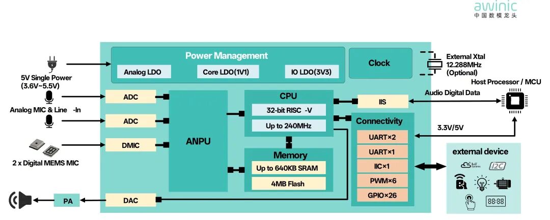

音频
图4 ANPU应用框图

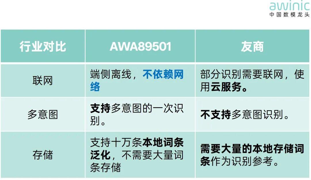

音频
图7 AWA89501QNR方案优势对比
适用场景:AI玩具/机器人,AIoT设备,智能音箱,工业控制设备,智能家居。
