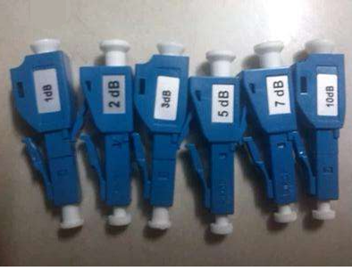

光纤衰减器,用于衰减因光纤长时间使用而导致的性能损失。通常情况下,光纤衰减器需要进行真机测试。虽然光纤衰减器可以模拟光纤长期的光损失,但却不能模拟因光纤长度而导致的分散。简单地说,在光模块中,使用光纤衰减器可以降低误码率(BER)。为达到最佳的误码率,需要降低光功率,这就必须使用光纤衰减器。当发射器过于靠近光模块时,就会产生过高的功率。
光纤衰减器通过细分,可以分为在线式、固定式和阴阳式三类,具体区别如下:
1、在线式光纤衰减器
在线式光纤衰减器是根据不同工程的不同需要来提供特定衰减量的光通信器件。它由三个带有两个可移动FC接头的金属螺母组成。 通过调节,两个可移动的FC接头被锁定距离产生所需的减量。在线式光纤衰减器可以应用于各种光纤传输线路之中,进行事先设定好的光强衰减。这种光纤衰减器主要应用在光纤通信网、光纤CATV网、光纤数据网和光纤测试系统里面。在线式光纤衰减器的衰减值精度高、附加损耗低、稳定性比其他类型的要好,同时它的衰减值可以根据自己的需要进行调整。端口可接ST、FC、SC、LC连接器。
2、固定光纤衰减器
固定式光纤衰减器的外形比较像适配器,它主要应用于光通信系统,调整光功率性能,校准和校正光纤仪器,光纤信号衰减。 该产品由掺杂金属离子的衰减光纤制成,可将光功率调节到所需的水平。FC、SC、ST和LC各种接头的跳线均可使用,它的安装十分方便、使用简单,受到很多用户的喜爱。
3、阴阳型光纤衰减器
这种光纤衰减器是一种公-母装置,与固定光纤衰减器相同,也支持多种LC、SC、FC和ST等多种接头方式。阴阳型光纤衰减器采用PC、UPC或APC研磨,衰减值为1-30dB。它采用掺金属离子衰减光纤技术达到衰减效果,拥有重量轻、精度高、多种形式、使用方便、体积小和耐光功率光源等优点。主要应用于:光配线架、光纤网络系统、高速光纤传输系统、有线电视(CATV)系统、长途干线密集波分复用(DWDM)系统、光分插复用器(OADM)。
