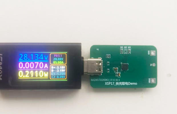

电压档位覆盖5V/9V/12V/15V/20V/28V,最大支持140W(28V/5A)满功率输出,高低功率设备通用;自带智能降级逻辑,若充电器不支持目标高压,自动逐级降档,最低5V保底输出,不挑线材、不挑适配器,供电全程稳定无掉压重启。

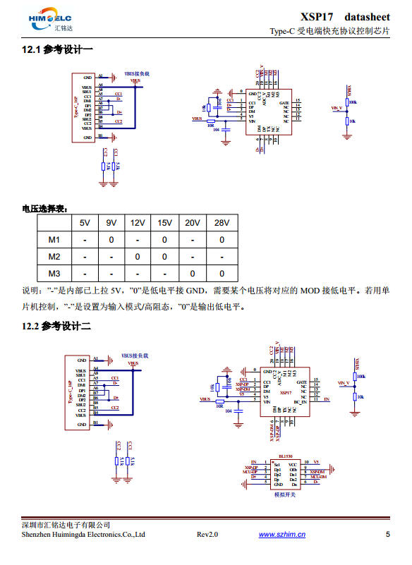

支持两种电压设定方式:单电阻固定目标电压,无需软件编程,量产调试简单;IO引脚动态切换电压档位,设备运行中按需升降压,适配充电、放电多工况场景。
Type-C CC引脚自动识别,支持正反插,插拔识别响应迅速;热切换电压无电压冲击,保护后端锂电池、MOS管等器件,降低硬件损坏风险。
