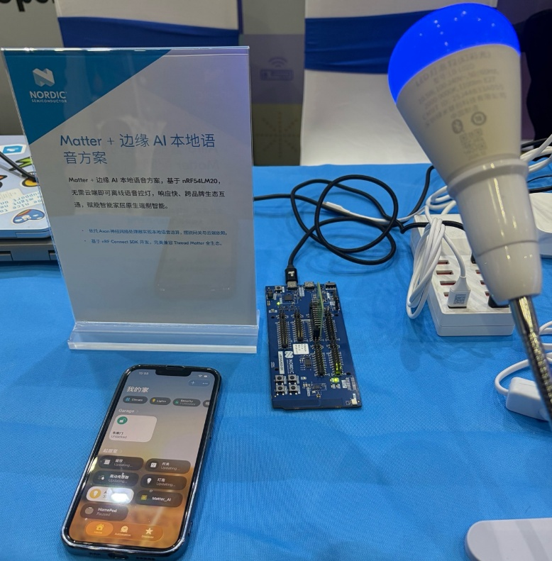

本地离线 AI 语音操控无需云端中转
当前市面主流智能家居语音设备高度依赖云端算力支撑,网络波动、数据远程传输带来的延迟与断网失效问题,长期制约用户交互体验升级。本次Nordic展出的电池供电Matter外设解决方案,彻底剥离云端服务器、中央网关、智能音箱等中转设备,依托芯片内置Axon神经网络处理器,实现语音识别、指令推演、设备控制全流程本地闭环运算。
智能门锁
Nordic 示例:Matter + 边缘 AI:本地语音控制
该方案以nRF54LM20 DK开发套件搭配外置数字收音模块构建语音控制面板,通过Thread协议与全系Matter认证照明设备建立稳定通信。现场实测中,设备可精准捕捉自然语音指令,自主完成关键词唤醒与逻辑判定,即时实现灯具开关、亮度调节、色彩场景切换等操作,全程无需外网介入。
整套方案基于nRF Connect SDK深度开发,完全适配Thread架构下的Matter通用规范,具备两大核心竞争优势:边缘本地运算消除数据转发延迟,实现无感瞬时交互;标准化协议架构兼容全品牌Thread路由设备与Matter终端,彻底打破设备互联壁垒。方案融合Nordic Thread无线互联与边缘AI算力两大核心技术布局,重塑轻量化智能家居的智能交互形态,推动终端设备从单纯联网传输,向自主感知、智能决策的高阶形态迭代。

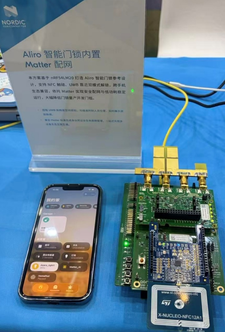

Aliro 门锁参考设计 打通跨生态门禁体系
针对智能门锁行业研发周期长、跨终端适配难、权限运维繁琐等痛点,Nordic现场展示可直接量产的Aliro标准智能门锁参考设计,落地多模式无钥匙解锁与全生态互联方案,为行业标准化升级提供成熟范本。
智能门锁
Nordic 示例:Aliro智能门锁内置Matter配网
方案以nRF54LM20芯片为核心硬件底座,通过Thread协议承载Matter标准化配网体系,完成Aliro安全身份凭证下发、设备参数配置、权限全生命周期管控,充分释放Aliro标准在门禁场景低功耗、高安全、多适配的技术特质。
现场演示全方位展现方案商业化优势:支持NFC轻触解锁、Bluetooth LE+UWB高精度测距自动解锁双模式无缝切换,适配居家、租赁、商用多元场景;单套硬件可完美兼容苹果、三星主流终端设备,彻底破除手机品牌生态隔阂;搭载可视化UWB空间感知系统,精准输出测距数据与室内外位置判定,从硬件层面杜绝误解锁风险;依托Matter统一标准简化配网与运维流程,大幅降低门锁设备批量部署与固件迭代成本。
该参考设计高度集成多模无线功能,无需多芯片堆叠即可实现全套门禁功能,以极致低功耗特性适配门锁长期待机工况,有效助力门锁厂商降本增效、缩短量产周期。
