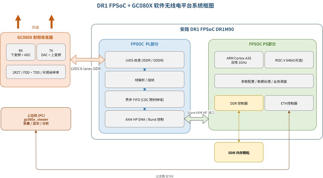

方案概述:软硬协同,模块化构建SDR平台
DR1 FPSoC系列集成了高性能硬核处理器(双核1GHz ARM Cortex-A35或单核64位RISC-V)、DDR内存控制器、丰富的外设接口(ETH/QSPI/USB2.0/MMC/CANFD/SPI等)、FPGA可编程逻辑单元以及NPU/JPU等硬件加速引擎。通过内部高带宽总线互联,DR1 FPSoC在单芯片上同时提供高性能通用处理能力与FPGA的灵活扩展能力,片上SoC方案的高集成度带来了可靠性的提升。
GC080X是一款宽带射频收发系列芯片,支持2收2发(2R2T)、100MHz带宽,频率覆盖30MHz~6GHz,支持FDD/TDD双工模式与可调采样率,集成了完整的射频收发链路与高速AD/DA,数字HB、FIR滤波器,以及LVDS/CMOS数字接口。
本方案以DR1 FPSoC为核心,搭配GC080X,构建完整的软件无线电收发链路:GC080X完成射频收发与数据转换,经LVDS高速接口与DR1的FPGA侧互联;FPGA侧负责IQ数据的解帧、组帧、跨时钟域缓冲与DMA搬运;处理器侧完成参数配置、数据处理与业务调度,实现"射频—基带—应用"的端到端贯通。

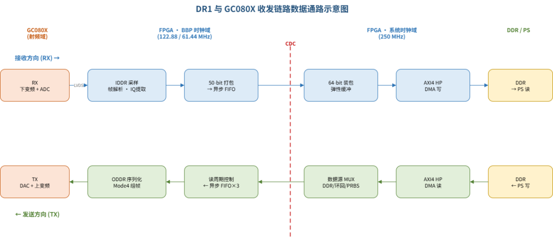

技术实现:高速可靠的双向数据通路
方案在FPGA侧构建了完整的双向高速数据通路,并通过跨时钟域设计保障数据完整性:
接收方向(GC080X → FPGA → DDR):
GC080X接收信号经LVDS送入FPGA,由IDDR采样、帧解析与IQ提取后完成50-bit打包,经异步FIFO跨入系统时钟域,再经64-bit装包与slave AXI4 HP高速DMA写入DDR,供处理器读取。
发送方向(DDR → FPGA → GC080X):
处理器在DDR中准备基带IQ波形,FPGA侧经slave AXI4 HP DMA读取,通过数据源选择与三路异步FIFO缓冲,由LVDS Mode4组帧、ODDR序列化后送至GC080X完成射频发射。
跨时钟域设计:
基带BBP时钟域(FDD 122.88 MHz / TDD 61.44 MHz)与系统时钟域(250 MHz)之间通过异步FIFO安全隔离,控制信号经专用CDC同步器实现跨时钟域处理,从根本上消除亚稳态隐患。
本方案中,DR1 FPSoC与 GC080X 通过 LVDS 高速接口互联,构建「射频 — 基带 — 应用」端到端完整收发链路:
地芯科技
图2 DR1 与GC080X 收发链路数据通路示意图
