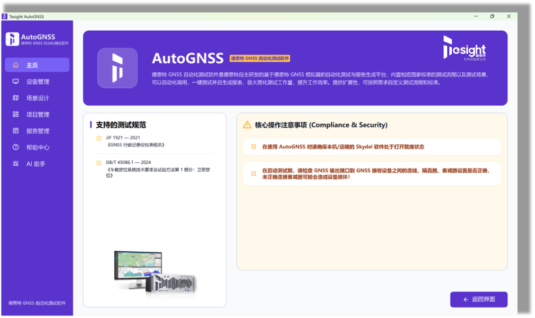

平台能够完成设备连接、测试场景配置、用例执行、数据采集以及测试报告生成等完整流程,并支持按照标准模板快速搭建测试项目。
在场景配置方面,用户既可以手动设置仿真参数,也可以直接导入预定义的场景文件,快速完成标准测试环境搭建。
在测试执行过程中,平台能够自动控制测试流程,实时获取 DUT 输出的数据,并根据预设算法完成定位误差、速度误差、灵敏度等指标计算。
测试结束后,系统会自动汇总测试结果,生成标准化测试报告,直接展示各测试项目的测量值、参考限值以及判定结果,减少人工整理和计算工作,提高测试效率。
