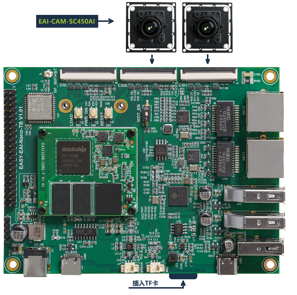

1.硬件环境:Rockchip开发板(如我们的EASY-EAI-Nano-TB等型号)已正常启动,且MIPI摄像头模组连接稳固。
