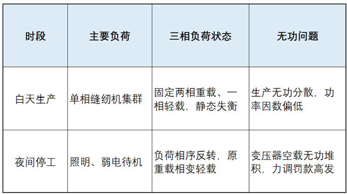

常规三相不平衡故障处理逻辑很简单:三相负荷轻重固定不变,只需要选取负荷居中的一相作为电流采样回路,控制器采样数据就能匹配高压总计量,补偿精度不会出现大偏差。 但这家服装厂属于动态切换型三相失衡,和普通静态失衡完全是两码事:
1. 白天生产:缝纫机插座大多铺设在A、B两相,C相负荷极小,A、B两相电流大;
2. 夜间停工:缝纫设备全部断电,厂区照明、监控线路集中铺设在C相,A、B两相只剩微弱待机电流。
简单来说,昼夜两套负荷完全错开,轻重载相序直接反转。控制器只能固定采集某一相电流作为运算基准,只能适配白天或夜间其中一种工况,另一时段采样数据失真,补偿容量匹配错误,功率因数自然持续波动。
单纯修改控制器投切延时、增减补偿步长、更换采样相线,都只能缓解单一时段问题,无法同时兼顾白天生产、夜间空载两种工况,治标不治本。
