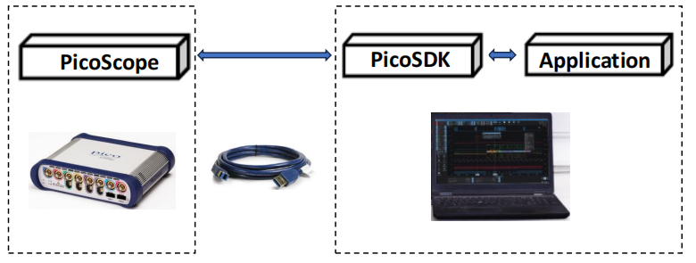

PicoScope示波器被广泛用作为实现各种自定义应用的一个产品或一个系统中的数据采集组件。用户自定义应用程序通过 PicoSDK(Pico软件开发包)从 PicoScope数据采集组件中获取数据。PicoSDK 是 Pico开发的免费软件包,用于在PicoScope数据采集组件和自定义应用程序之间提供应用程序接口。
自定义应用程序或PicoScope示波器标配的 PicoScope7软件通过PicoSDK 和 USB 3.0/Type C高速接口直接与Picoscope数据采集组件的硬件进行交互,该工作原理与传统高速数据采集卡类似。因为应用程序与采集卡硬件直接交互,所以具有效率高、速度快的优点。而传统的台式示波器作为自定义数据采集设备使用时,则通常需要额外的驱动程序通过示波器应用软件与硬件交互,多了一个环节,故效率和速度会有所降低。USB3.0/TypeC总线的数据传输速度也远高于传统台式示波器通常使用的100/1000Base-T以太网总线。只需在PC上安装PicosDK驱动程序,即可快速启动自定义应用程序的开发。基于 PicosDK,您甚至可以获得比PicoScope标配软件PicoScope7更强大的性能,如数据流传输速度和分段存储时可设置的最大段数。基于PicoScope 数据采集方案和 PicoSDK能够帮助您提高投资回报率(ROI)及缩短产品上市时间(TTM)。

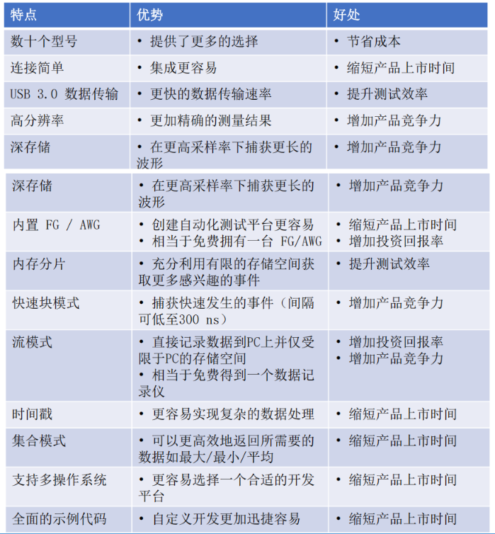

PicoScope是传统数据采集卡及台式数据采集设备的理想替代,与台式仪器不同,PicoScope示波器因为没有内置PC,从而结构简单,因此具有更多独特的硬件优势,包括高带宽、高采样率、深存储、高ADC分辨率、灵活可调ADC分辨率、多个模拟和数字输入、数据传输速度快等。借助于外部 PC 的高性能,PicoScope能够提供丰富且强大的软件功能,包括 40个串行解码选件、40 个测量和 63个数学函数等。

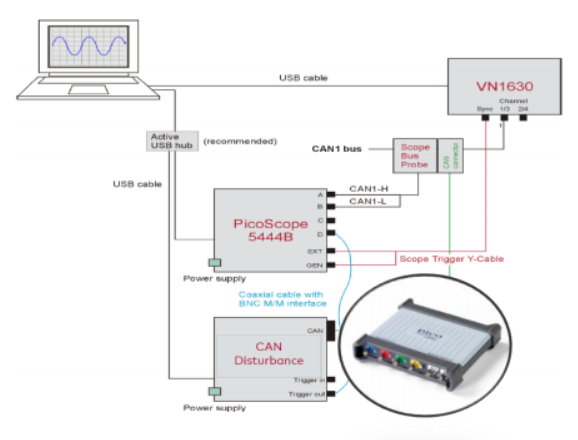

Vector 选择PicoScope作为其产品的数据采集部件,Vector 使用 PicoScope 5000/6000系列与其CANalyzer工具结合,在物理层和数据链路层分析车载网络。
Pico为CANalyzer 用户提供直观解释这些波形信号的能力,并增强他们理解网络行为复杂性和更有效地识别潜在故障的能力。
因此,Pico和 Vector之间的合作为汽车网络分析提供了强大的解决方案,提高了诊断的准确性和效率。
