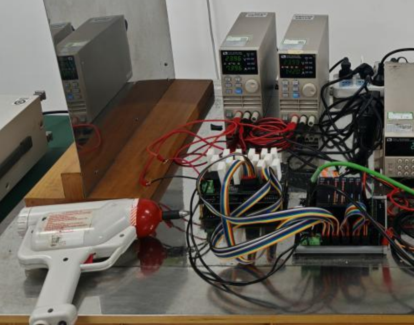

1. 静电放电抗扰度试验
静电是工业现场常见干扰源,试验中模块需对每个测试点进行20 次 ±8 kV 空气放电与20 次 ±4 kV 接触放电。以 ZIOC-E0016D 数字输出模组为例,在每通道 0.5 A、总输出 8 A 满功率条件下,经受上述静电冲击后仍保持正常工作,顺利通过测试。试验现场如下:
测试

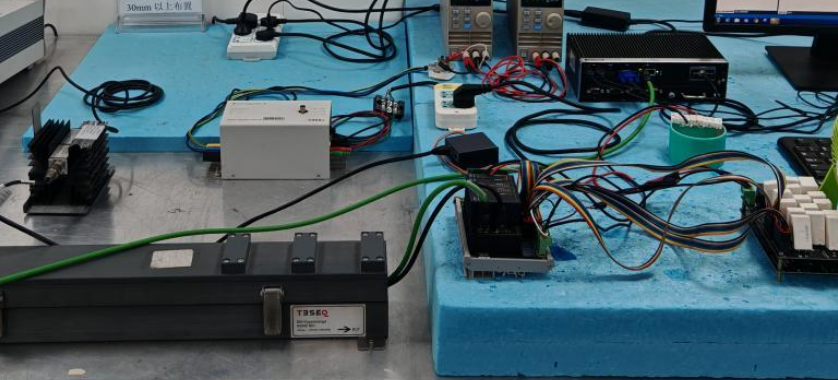

2. 电快速瞬变脉冲群抗扰度试验
该试验模拟电网切换、触点弹跳等带来的快速脉冲干扰。插板式模组测试时,对电源线、信号线、控制线施加 ±1 kV电压,持续 2 分钟输出5/100 kHz 交替脉冲群。以 ZIOC-E0008AU 模拟量输出模组为例,8 通道全载工作时,分别对信号线、电源线及 EtherCAT 网线施加干扰,模组运行稳定无异常。试验现场如下:
测试

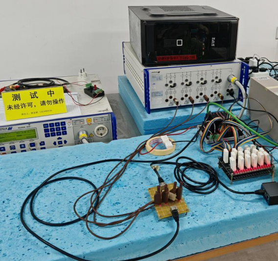

3. 雷击(浪涌)抗扰度试验
浪涌测试是 EMC 中最为严苛的项目之一,采用1.2/50 μs 开路电压 + 8/20 μs 短路电流组合波进行考核。ZCPC-80801 耦合器模组仅针对网口进行浪涌测试,试验电压 ±1 kV,测试通过等级为等级 B,各测试点按不同角度完成 5 次放电后,模组性能完好。相较于静电放电,浪涌测试持续时间更长、应力更大,目前插板式产品中仅 ZCPC-80801 耦合器模组进行该项测试。试验现场如下:
测试

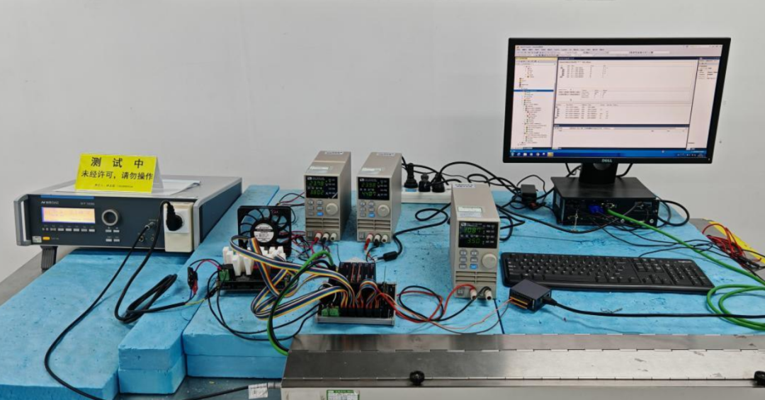

4. 传导骚扰抗扰实验
该试验从频率领域对产品进行更广度的评判,它要求插板式模组在3V 150kHz到80MHz的高频骚扰下,产品工作状态均一切正常。
测试
测试结果显示插板式模组达到A级认定的好成绩。

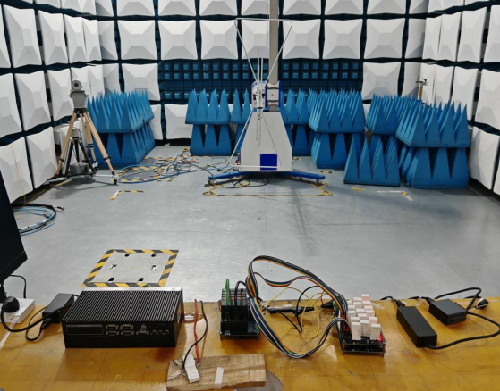

5. 辐射骚扰试验
该实验是测试在产品正常工作下,其对外界输出的辐射影响情况。需要在电波暗室内运行插板式模组,用天线测量其在30MHz到1GHz宽频段内各个方向上的电磁辐射是否合格。
测试
经测试,插板式模组工作时的对外辐射骚扰度较低,符合测试要求。

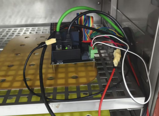

6. 低温与高温运行实验
低温启动试验是将试验机放入实验箱中,降温至-22℃保持4小时,又快速上升至25℃,保持30分钟,插板式样机在这样的环境下重复启动3次且性能均无异常。与之对应的是高温运行试验,样机在最高62℃的环境下保持4小时后降温到25℃保持30分钟,3次重复启动无错误现象,最终在这两个项目上插板式模组均符合性能等级A的要求。
测试
7. 温度变化实验
该实验相当于将低温与高温两种条件结合起来,即试验温度改为-27℃~+62℃,其他条件类似,在这样更为极限的环境下,插板式模组依然可以顺利通过,并取得A级的优秀认定。
8. 恒定湿热试验
另一方面,在严苛湿度环境下的测试对产品的检验也是十分重要的。经试验,插板式模组以+42℃/85%RH条件下,经历至少16小时运行,且期间重复上下电,仍然一切性能正常,符合性能判据等级A。
