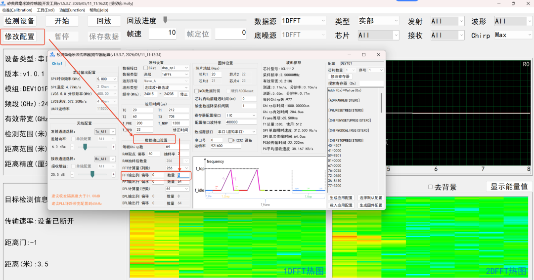

如何修改距离门(检测范围)?
距离门的输出范围,在工具的 “数据输出配置” 中调整,具体参数是 “FFT 输出列数量”。
操作步骤:
打开开发工具,进入“数据输出配置”界面
找到“FFT 输出列数量”
根据需要调整数值(数值越大,检测的距离门越多,范围越广)
开发套件
 注意:输出列数量调大后,UART 数据输出速度也会增大。务必确认波特率和处理能力匹配,否则可能丢包或显示异常。

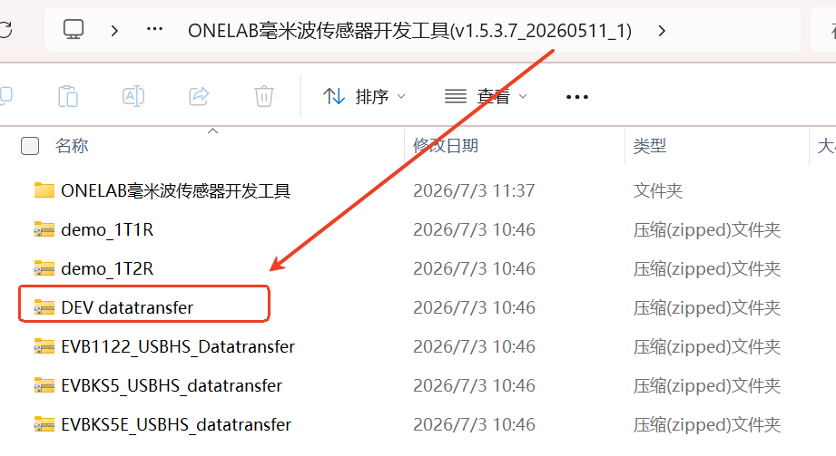

开发板烧录固件后无法识别,怎么办?
先确认以下几点:
烧录时是否选择了正确的固件文件
(不同型号板子的固件不通用,固件资源包在开发工具压缩包中的 DEV_datatransfer 目录)
