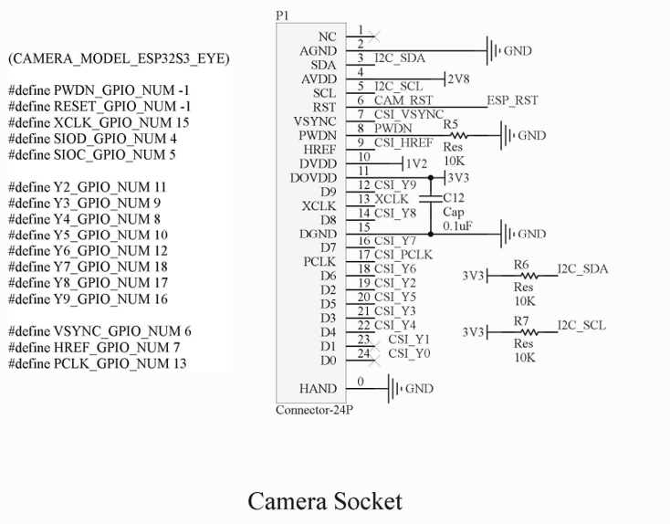

三、摄像头引脚
ESP32-S3-CAM开发板的摄像头接口引脚定义
ESP32

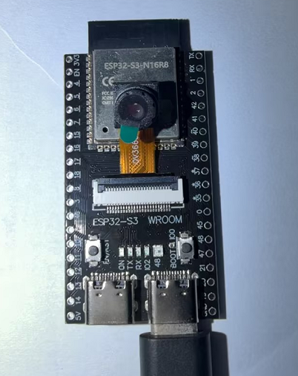

四、实际接线
排线座是翻盖下接的,使用的时候把座子打开,屏幕插接进去,再压下即可。
板子两个USB是两种不同的下载方式,这里选择的是串口COM端进行下载。
PS:
标记USB-OTG的是USB下载口,插上会自动识别USB口。
标记USB-UART的是串口下载口,下载对应的串口驱动才能识别到端口号。

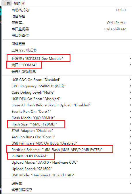

1.单片机在arduino里的配置
ESP32S3配置
1.ARDUINO搭建ESP32环境,选择S3设备。(参考官方社区的离线搭建教程:ARDUINO ESP32环境搭建)
2.端口看设备管理器识别到的端口是COMxx,对应选择就行
3.FLASH选择"16MB",PSRAM选"OPI PSRAM",不然编译可能会报错
ESP32

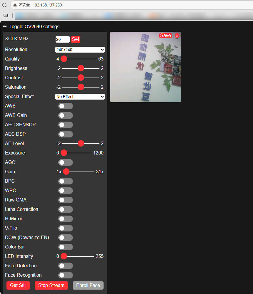

六、测试现象
代码烧录进单片机后,打开串口输出(波特率115200),可以看到板子连接到WiFi后会输出一个IP地址.
ESP32
把电脑也连接到WiFi后打开对应IP地址,网页端点击Start Stream就可以看到实时视频流了。(Get Still是获取单帧图片)
ESP32

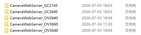

  • 这里也总结了原有官方的代码用JPEG格式进行输出(仅OV系列),这里就不赘述了,有需要工程代码的可以留言邮箱获取!!
