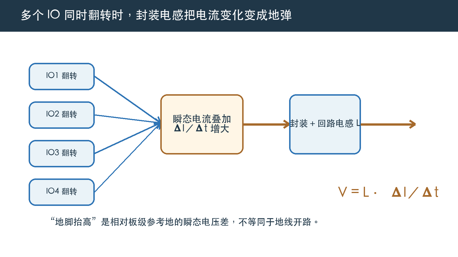

二、为什么“同时翻转”特别危险
单个 IO 的瞬态电流已经会产生压差;多个 IO 同时切换时,各路电流变化在公共电源/地路径上叠加,ΔI/Δt 增大。即使每个引脚的负载都不算大,共享路径上的总变化也可能明显。
芯片
图 2  多个 IO 同时翻转会放大公共回路中的 ΔI/Δt(原理示意,非实测结果)
这也是为什么问题可能和输出码型有关:全 0 到全 1 的切换,与只有一位变化,对公共电源地的冲击不同。

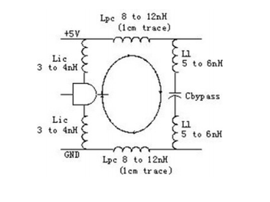

三、去耦电容为什么也要看完整回路
去耦电容能在芯片附近提供瞬态电流,但电容本体、焊盘、走线、过孔、封装引脚仍组成一个环路。环路里任何一段变长,都会增加等效电感。
芯片
图 3  去耦回路中的封装、走线与电容寄生共同构成总电感(源文档技术图)
因此,“电容容量够大”不等于高频回路够低阻抗。对地弹来说,电容离引脚的电气路径、地过孔位置和电源/地平面连接同样重要。
