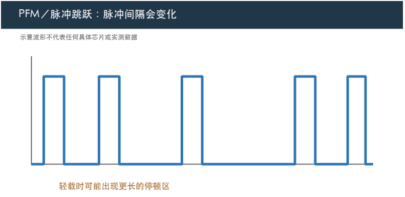

PFM 则通过改变脉冲出现的频率或间隔调节平均能量。实际芯片还可能使用脉冲跳跃、Burst、Eco 等不同名称和组合方式,准确行为必须以对应器件数据手册为准。
DCDC
图 2  PFM/跳脉冲模式的脉冲间隔会变化(原理示意,非实测结果)

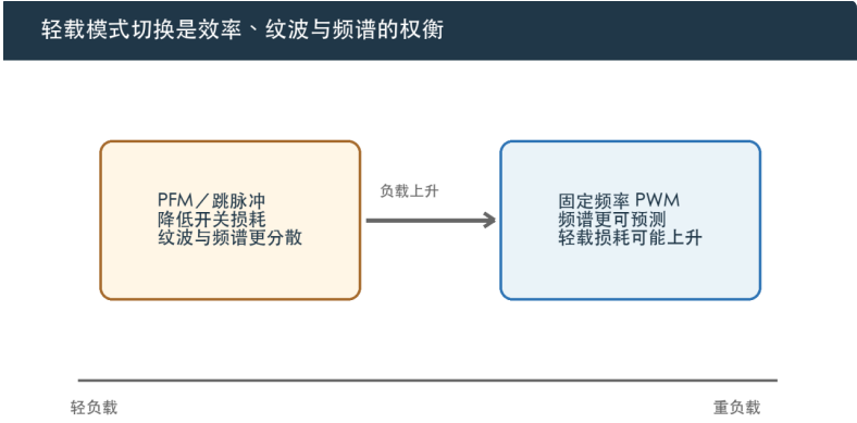

二、为什么负载一轻,控制器反而愿意“少开几次”
每一次开关动作都伴随驱动、充放电和器件切换损耗。重载时,这些损耗相对输出功率占比不高;轻载时,如果仍保持同样开关节奏,固定损耗会变得突出。
因此,控制器可能先送出一组能量脉冲,把输出抬到目标附近,然后暂停开关,等输出下降到内部阈值后再工作。效率提高了,但输出纹波可能变得更低频,频谱也不再集中在单一开关频率附近。
DCDC
图 3  轻载模式是在效率、纹波与频谱之间做权衡(原理示意,非实测结果)

四、强制PWM一定更好吗
强制 PWM 往往能让开关频率更固定,便于控制可听频段、射频接收带内噪声或采样系统的频谱规划。但代价可能是轻载效率下降,器件持续开关,待机功耗上升。
所以,是否强制 PWM 不是“波形好不好看”的审美问题,而是系统要求的取舍:电池续航、待机功耗、纹波、EMI、可听噪声和同步需求,哪一个更重要?

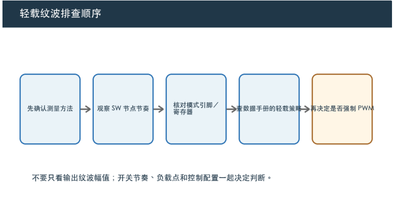

五、轻载纹波排查,用这5步
DCDC
图 4  轻载纹波的排查顺序(原理示意,非实测结果)
1. 先用正确探头接法复测,缩短地回路,避免把测量拾取当成高频尖峰。
2. 同时观察输出与 SW 节点,判断纹波变化是否对应脉冲节奏变化。
3. 记录输入电压、输出电压和负载点,确认现象出现的工作区间。
4. 核对模式控制脚、固件配置与数据手册的轻载策略。
5. 只有确认模式不符合预期或输出指标越界后,再进入环路、器件、布局与补偿排查。
