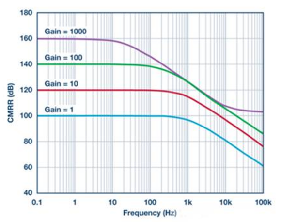

四、别把直流CMRR当成全频段常数
放大器的共模抑制能力会随频率变化。数据手册通常给出不同增益下的 CMRR 曲线;高频共模信号、快速边沿或外部滤波不对称时,实际抑制能力可能与低频表格值不同。
共模抑制比
图 3  CMRR 会随频率和增益配置变化(源文档曲线图)
对 EMC 场景尤其要注意:共模干扰往往不是一个缓慢的直流量,而是包含宽频谱。只引用一个低频或直流 CMRR 数字,不能代表整个系统对快速共模干扰的抑制。
