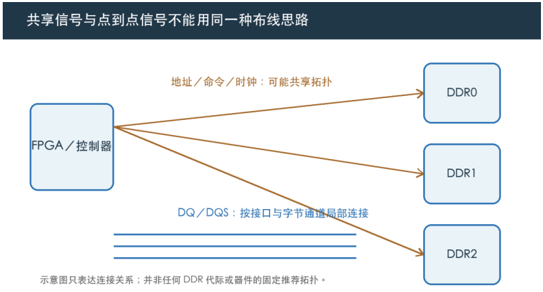

二、为什么数据线和地址线不能照同一种方式布
数据 DQ、数据选通 DQS 等信号属于局部数据通道,连接关系和采样参考更集中;地址、命令与部分时钟/控制信号可能需要送到多颗存储器,天然面对共享负载。
DDR
图 2  共享信号与局部数据通道的连接角色不同(原理示意,非实测结果)
因此,数据通道的约束重点与共享地址/命令网络不同。前者关注局部通道内采样与阻抗,后者还要处理多负载、分支或顺序到达。

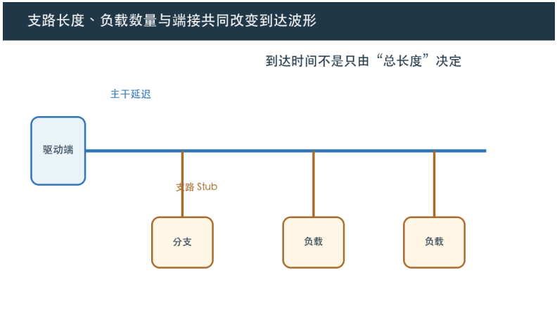

四、为什么“总长度相等”仍可能掩盖问题
两条网络几何总长度相近,不代表分支位置、支路长度、负载数量和端接相同。对多负载网络,信号会在每个不连续处发生传播与反射,最终到达窗口由完整拓扑决定。
DDR
图 3  支路、负载与端接会共同改变到达波形(原理示意,非实测结果)
所以,长度约束必须建立在正确拓扑之上。先选错连接结构,再用蛇形线补成同样长度,只会把几何做得更复杂。

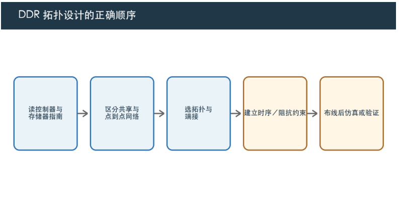

五、FPGA板级设计按这个顺序做
DDR
图 4  DDR 拓扑设计顺序(原理示意,非实测结果)
1. 先读 FPGA 控制器与存储器官方设计指南,确认支持的拓扑、端接和布线角色。
2. 在原理图阶段区分共享信号与局部点到点信号,不到 Layout 才补分类。
3. 根据颗粒数量、布局和官方要求确定拓扑与端接位置。
4. 建立阻抗、支路、拓扑、到达时间和组内约束,不只建一条长度规则。
5. 布线后结合器件模型、仿真或控制器校准结果验证最坏角落。
