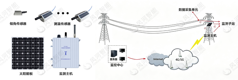

产品整体架构:云-边-端三级协同温控体系
整套FH-9003系统采用端侧采集、塔上边缘转发、云端分析三级协同架构,软硬件一体化成套交付,完全匹配国网《输电线路状态监测装置通用技术规范》,专门针对夏季暴晒、暴雨、连续阴雨天户外工况设计。
· 端侧感知层:导线贴合式高精度测温单元 卡扣式接触测温探头直接固定于导线、金具发热核心区域,不受阳光直射、气流干扰,精准捕捉微小温升变化;轻量化结构不改变导线力学荷载,新旧线路均可免停电加装。内置工业级测温芯片,适配-55℃~+125℃全测温区间,精准识别过载、接头松动带来的隐性高温。
· 塔上边缘层:低功耗无线监测主机 杆塔一体化监测主机搭载LoRa本地自组网 +4G/5G全网通双传输模式,单台主机可同步挂载多路测温探头;内置大容量磷酸铁锂电池搭配光伏供电系统,整套设备超低功耗设计,夏季长期阴天无光照环境下稳定续航;IP67全金属密封外壳,-40℃~+85℃宽温稳定运行,无惧户外高温暴晒、暴雨侵蚀。本地可完成温度阈值初步判断,超温信号优先本地加急推送,规避山区网络延迟带来预警滞后问题。
· 云端平台层:全周期温度大数据分析平台 配套专属输电线路在线监测云平台,统一汇总全线所有测点实时温度数据。系统自动生成温度实时曲线、日报、月度负荷温升报表,完整存储全年温度历史数据;依托长期温升数据,可量化评估线路真实载流上限,为线路动态增容、老旧金具更换提供量化数据支撑。平台支持电脑Web端、安卓手机APP双端登录,随时随地调取全线测温数据。
· 应用处置层:多级预警闭环运维流程 系统自定义多档温度安全阈值,划分注意、警告、紧急三级预警,导线超温后同步通过平台弹窗、手机短信、APP消息多渠道推送告警,附带杆塔编号、精确位置、实时温升数值;形成「实时测温采集→本地异常识别→云端数据分析→分级预警推送→定点登塔处置→数据归档复盘」完整闭环温控流程。

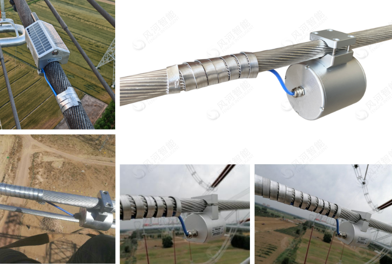

图三 输电线路导线无线温度传感器(卡扣式)
创新 2:接触式精准测温,规避非接触测温环境干扰
红外、远距离非接触测温易受光照、水雾、风沙干扰,测温误差大;本系统探头直接贴合导线金属本体,直接采集导体真实温度,不受户外环境影响,微小温升均可精准识别,解决夏季强光、雨天测温数据失真行业痛点,测温综合误差控制在±1℃以内。
创新 3:低功耗全域无线组网,适配偏远无人值守线路
采集终端、塔上主机双重低功耗硬件架构,待机功耗微安级;LoRa自组网实现同杆塔多路探头稳定通信,4G全网通覆盖山区、河谷等信号薄弱区域;无需人工定期登塔更换电源,高温迎峰度夏期间可实现全年无人值守连续测温,大幅削减周期性登塔巡检人力投入。

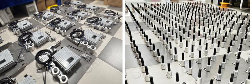

物联网
图四 导线测温/金具温度出厂实拍
