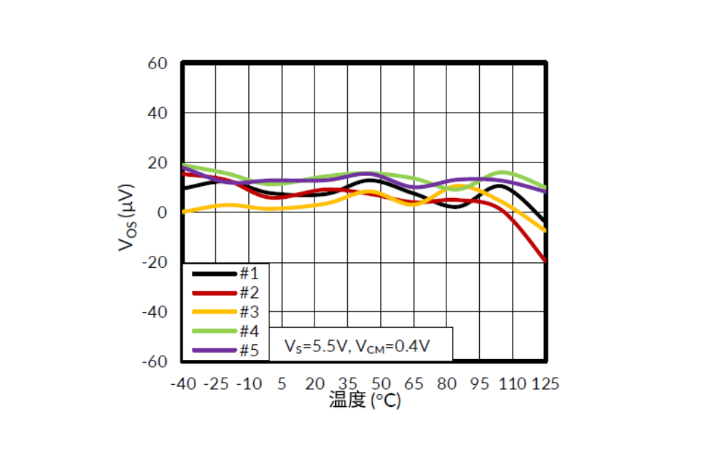

图1. 输入失调电压VS温度

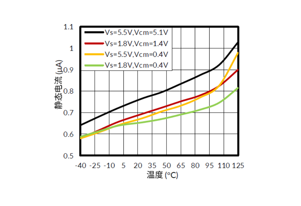

图2. 静态电流VS温度

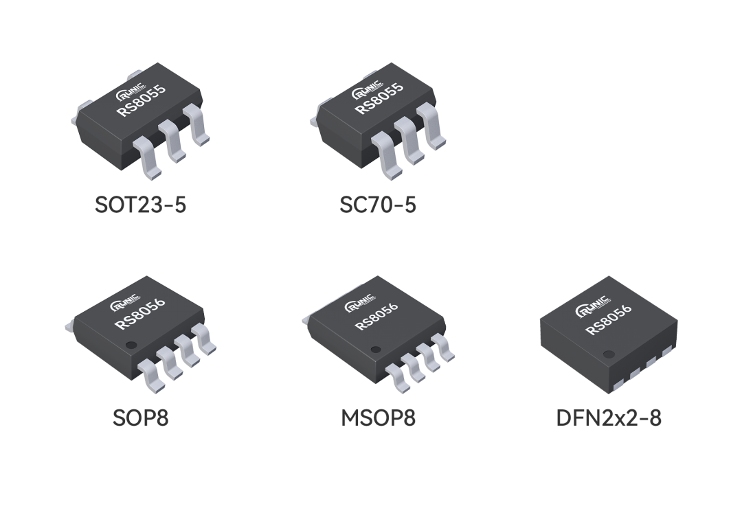

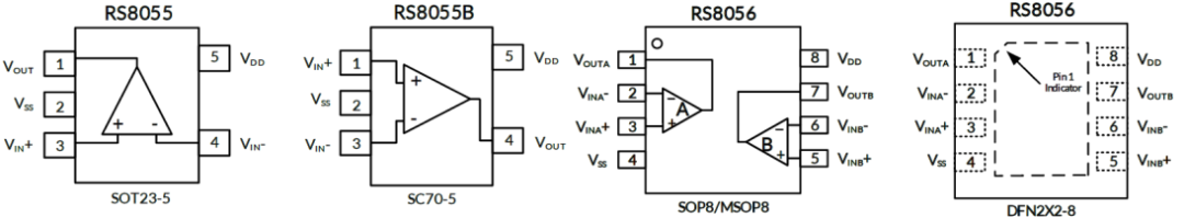

RS8055提供标准SOT23-5和SC70-5封装,RS8056提供标准SOP8、MSOP8和DFN2X2-8封装,封装尺寸和管脚定义都与当前市场通用产品兼容,欢迎各界工程师朋友索样评测。
