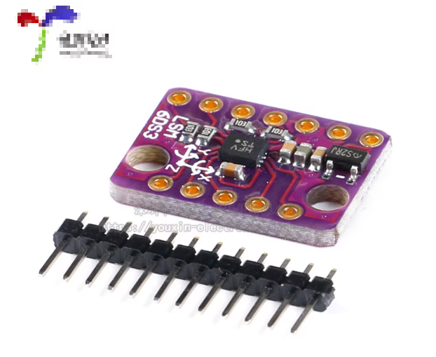

一、BMI160简介
BMI160 是 一颗低功耗 6-轴惯性测量单元(3 轴加速度 + 3 轴陀螺),面向移动设备、可穿戴、AR/VR、相机OIS、步数/手势检测等场景。体积小(2.5×3.0×0.83 mm LGA),电源范围宽(VDD 1.71–3.6 V,VDDIO 1.2–3.6 V),并内建 FIFO、时间戳与中断引擎,可实现低功耗的运动检测与自主事件触发。当加速度计和陀螺仪处于完全工作模式时,典型工作电流约 925 µA。

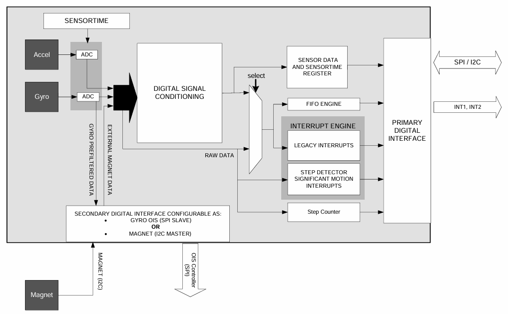

三、数据流框图和I2C读写访问
传感器

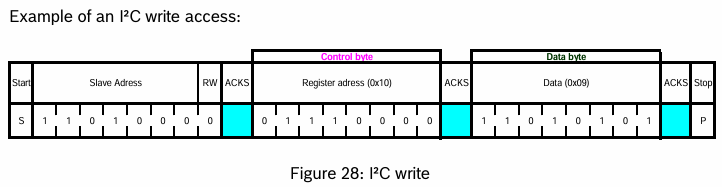

从上面的框图中,可以看到,BMI160与外部进行双向数据传输的方式有两种:SPI和I2C。以I2C与外部进行通信的方式说明。当BMI160通过I2C与外部进行通信时,BMI160将作为I2C从设备挂到主控芯片(主设备)的I2C总线上,所以,主控芯片在配置其对应的I2C驱动时就需要知道BMI160的从设备地址。

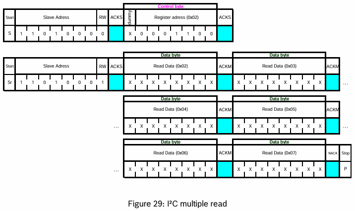

对于不同的硬件设计,BMI160的从设备地址是不同的。从数据手册可知,从设备地址可根据SDO进行选择,SDO接低电平,从设备地址为0x68,SDO接高电平,从设备地址为0x69。店铺的BMI160模块的从设备地址默认为0x69。
传感器
I2C读写访问
传感器
传感器

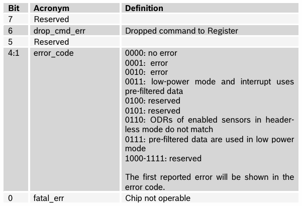

ERR_REG(0x02):错误寄存器,用于调试配置。

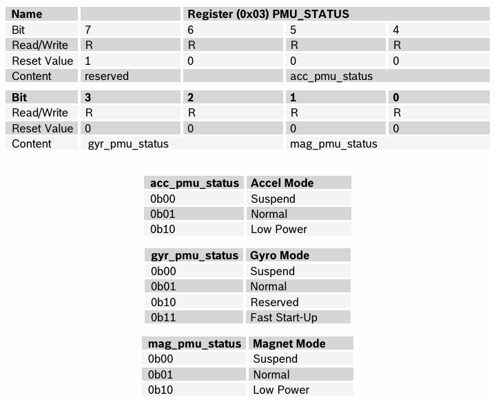

PMU_STATUS(0x03):状态寄存器,用于读取当前模式。其中Normal为正常工作模式。

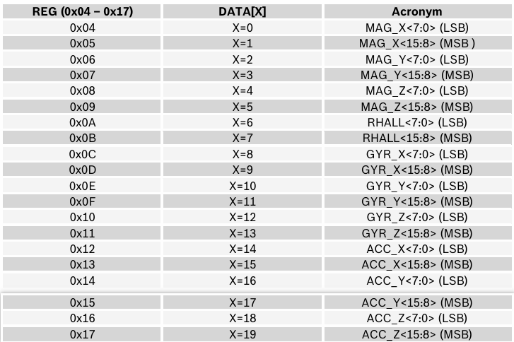

DATA(0x04~0x17):数据寄存器,加速度,陀螺仪,若连接了磁力计,也可以读取磁力计数据。读取数据时尽量一次读取完,以保证 accel/gyro 的时间同步,即连续读。

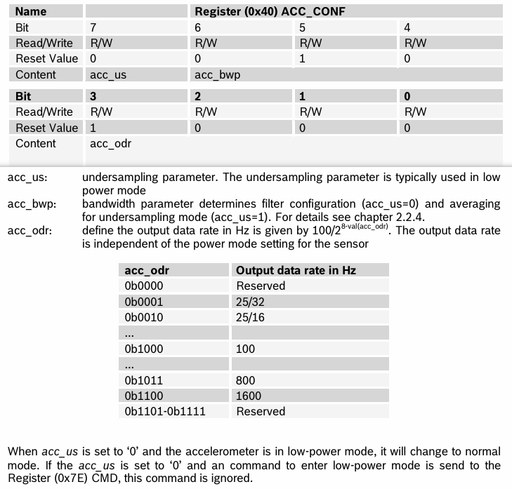

ACC_CONF(0x40):设置加速度计采样频率与带宽。
传感器

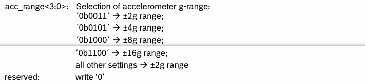

ACC_RANGE(0x41):选择加速度量程,Bit3-0:选择量程(±2g / ±4g / ±8g / ±16g),其他位没有用到,置0即可。

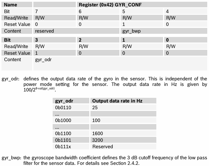

GYR_CONF(0x42):设置陀螺仪采样频率和带宽。

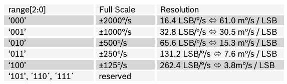

GYR_RANGE(0x43):选择陀螺仪量程,Bit2-0:选择量程(±125°/s / ±250°/s / ±500°/s / ±1000°/s / ±2000°/s),其他位没有用到,置0即可。

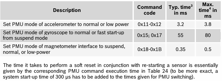

CMD(0x7E):控制寄存器,用该地址写入不同值控制加速度或陀螺仪的工作模式。其中,通过该地址写入0x11,设置加速度为正常工作模式,写入0x15,设置陀螺仪为正常工作模式。写入0xB6,为软复位。
传感器
注意:CMD只能接受一个命令一次,写入一次后,必须等待命令执行完毕后再写入,缺少等待会导致后续配置/读取异常。

陀螺仪(以 °/s 或 rad/s单位 表示),常见灵敏度(LSB / (°/s)):
±2000 °/s → 16.4 LSB/(°/s)
±1000 °/s → 32.8 LSB/(°/s)
±500 °/s → 65.6 LSB/(°/s)
±250 °/s → 131.2 LSB/(°/s)
±125 °/s → 262.4 LSB/(°/s)
转为°/s单位:gyro_dps = raw_gyro_signed / S_gyro

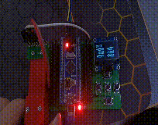

六、STM32F103驱动BMI160读取六轴数据
准备工作
STM32F103C8T6开发板,OLED屏,BMI160模块
接线说明
STM32F103C8T6BMI160
PB10SCL
PB11SDA
PB8OLED->SCL
PB9OLED->SDA
5VVIN
GNDGND

void BMI160_Get6AxisRaw(int16_t *ax, int16_t *ay, int16_t *az, int16_t *gx, int16_t *gy, int16_t *gz)
	uint8_t buf[12];
    int16_t raw;
    BMI160_ReadMulti(BMI160_REG_GYR_LSB, buf, 12);
    *gx = (int16_t)((buf[1]< < 8) | buf[0]);
    *gy = (int16_t)((buf[3]< < 8) | buf[2]);
    *gz = (int16_t)((buf[5]< < 8) | buf[4]);
    *ax = (int16_t)((buf[7]< < 8) | buf[6]);
    *ay = (int16_t)((buf[9]< < 8) | buf[8]);
    *az = (int16_t)((buf[11]< < 8) | buf[10]);

    BMI160_WriteReg(BMI160_ACC_CONF, 0x28);  // acc 100Hz
    BMI160_WriteReg(BMI160_GYR_CONF, 0x28);  // gyro 100Hz

    BMI160_WriteReg(BMI160_REG_ACC_RANGE, 0x0C);  // ±16g

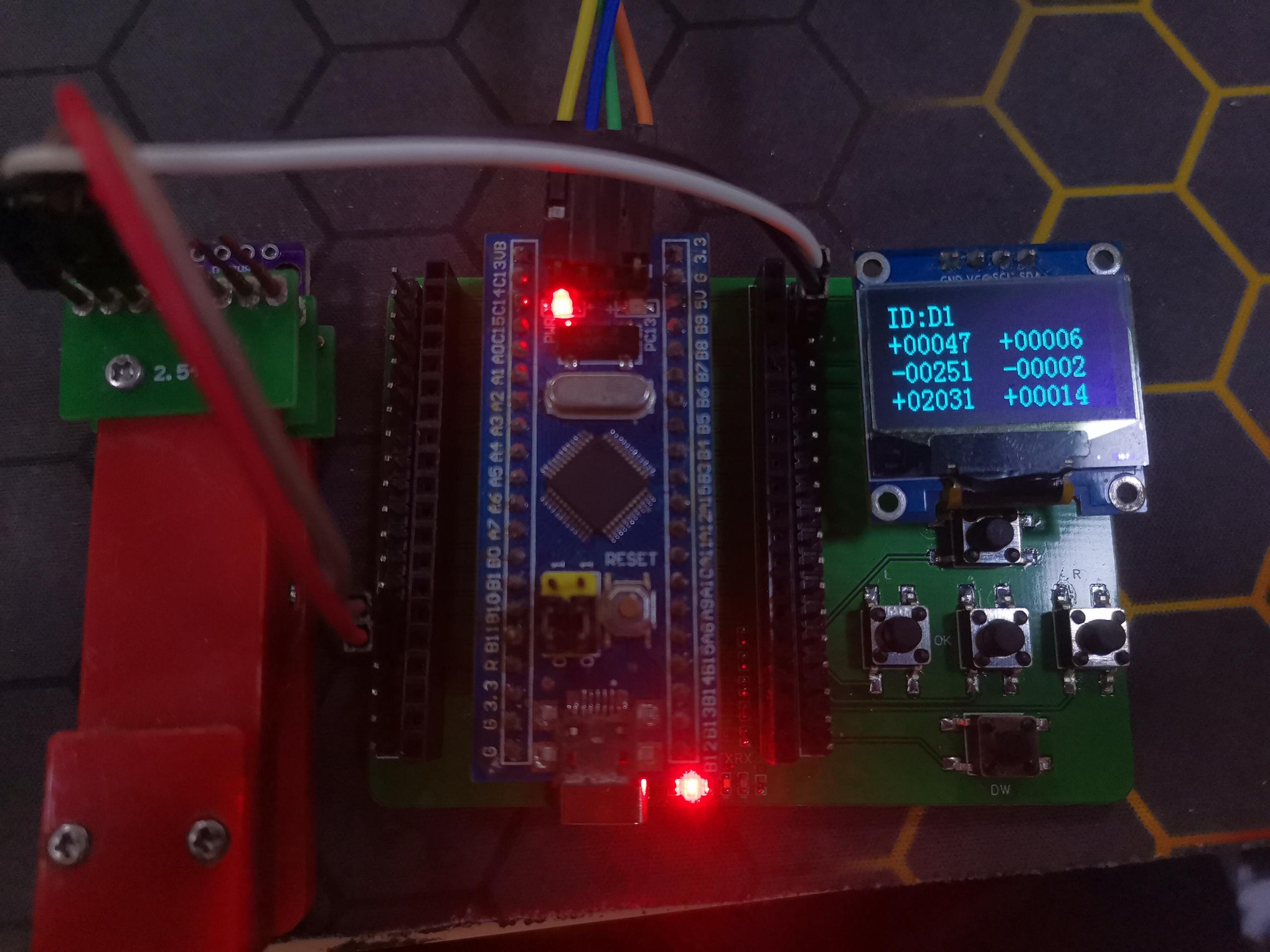

效果展示
传感器
