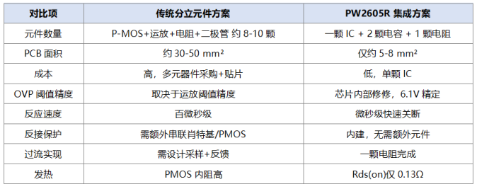

五、PW2605R相比传统方案的优势
usb
