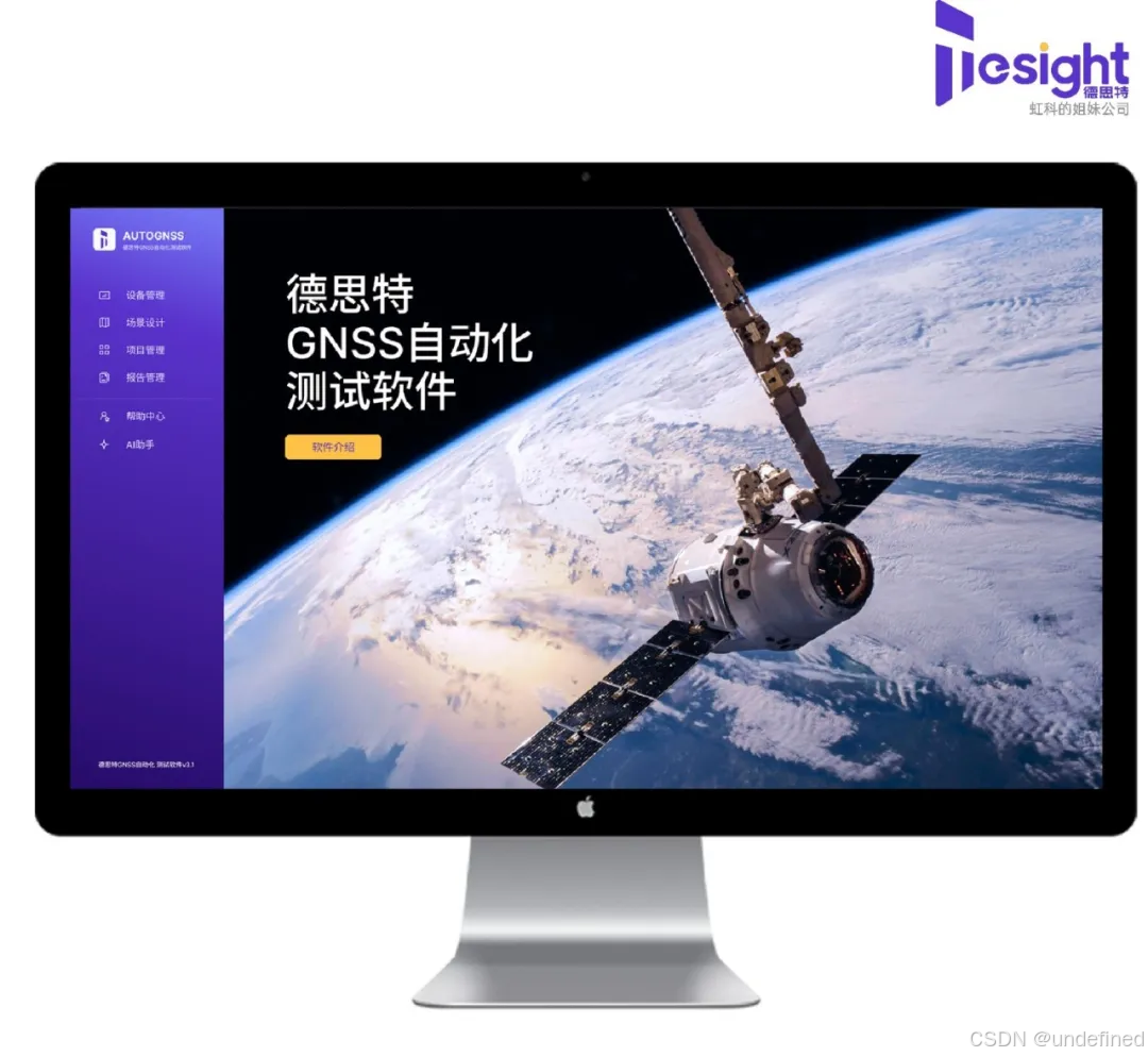

GNSS 自动化测试软件 (AutoGNSS):作为测试中枢,负责全流程控制。它能够导入国标、企标等测试标准,一键配置复杂的模拟场景(卫星、轨迹、环境),控制 GNSS 模拟器运行,并实时接收车辆定位数据,自动比对“模拟标准值”与“车辆实测值”,自动判断测试结果并生成标准化报告,支持故障快速溯源。

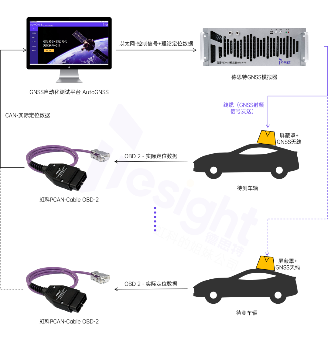

模拟器
遮蔽罩与射频天线:遮蔽罩用于阻隔产线环境中的外部真实卫星信号,避免对模拟信号造成干扰;射频天线则将模拟器生成的信号有效广播至待测车辆天线。
数据采集单元:通过车辆 OBD-II 接口连接车载 CAN 总线,实时读取车辆解析出的经纬度、速度等定位数据,并传输至 AutoGNSS 软件用于比对分析。
