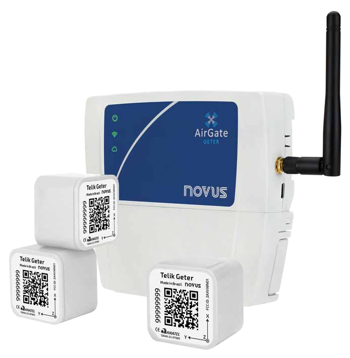

宏集NOVUS无线预测性维护方案由三个核心部分组成
1
无线传感器: 实时感知设备状态
安装于设备关键部位的Telik Geter传感器,可持续采集设备运行过程中的多维数据,包括振动RMS/VRMS、FFT频谱数据、原始加速度、温度、倾角与姿态信息。
相比传统人工巡检或低频采集方式,Telik Geter支持最高1秒级采样间隔,能够捕捉设备运行过程中的瞬态异常和变化趋势。
同时,部分数据分析功能可直接在传感器端完成,例如:振动趋势计算、FFT频谱分析、状态判断。通过边缘计算减少数据传输压力,提高系统响应效率。
2

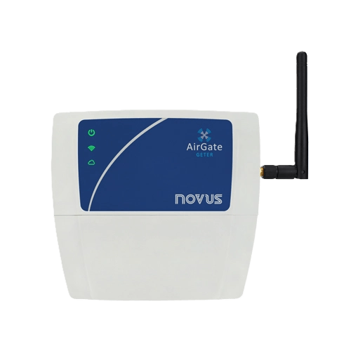

工业网关: 连接现场设备与数字系统
维护系统
在工业现场,设备通常分布广泛,通信环境复杂。AirGate Geter网关负责连接无线传感器与上层系统,实现现场数据的可靠传输。其支持Ethernet、Wi-Fi、RS485 / Modbus RTU、MQTT通信协议、SSL/TLS加密传输。
同时,网关支持数据缓存机制,在网络异常情况下保障数据连续性,避免关键运行数据丢失。
