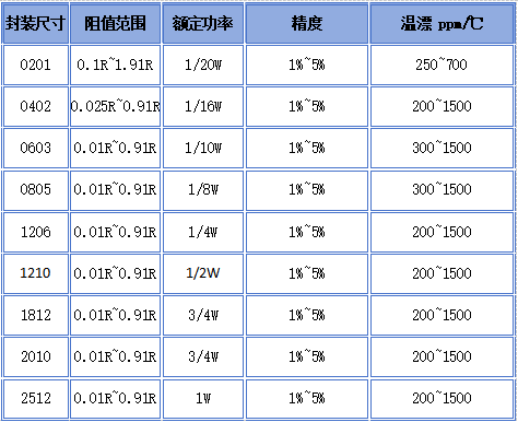

(一)普通低阻值电阻
适合对精度、温漂要求不高,追求低成本的普通消费电源场景;
特点:价格低,温漂偏大,小功率为主,适用于低精度电流采样。
电流采样

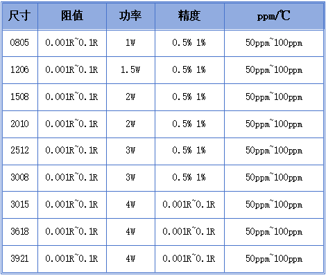

(二)升功率普通低阻
同封装下承载功率比普通低值更高,温漂优化,兼顾成本与载流能力;
特点:大封装型号温漂大幅降低,2512封装可做到2W大功率。
电流采样

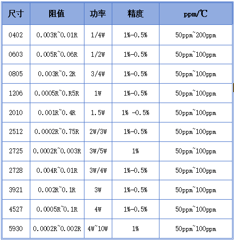

(三)合金电阻
真正意义上的合金基材采样电阻,温漂极低、精度高,工业、新能源通用款;
核心优势:温漂稳定控制在50~100ppm,精度最高可达0.5%,毫欧级超低阻值全覆盖,绝大多数工控、电源项目首选。
电流采样
