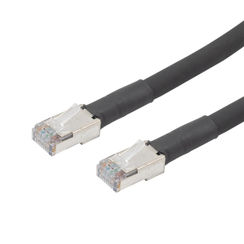

线缆
L-com 超6类10千兆以太网线缆组件,SF/UTP户外级工业高柔CM-CMX TPE护套
RJ45公头,24AWG绞合,600V PoE,黑
