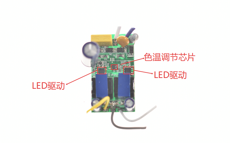

传统通用MCU风扇灯驱动方案需要外挂大量分立器件,焊点多、器件多,潜在故障点也更多,高温环境下器件失效概率也随之升高。KY32DS024采用高度集成架构,将电机控制所需的核心外设全部集成在芯片内部,外围器件数量精简近一半,焊点同步减少,不仅降低了焊接不良的生产风险,也减少了长期使用中的器件失效点,整体可靠性大幅提升。同时简洁的PCB布线也让EMC性能更优,减少电磁干扰带来的运行异常。
