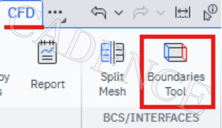

Boundaries Tool 工具需要在 ANSA CFD 功能区打开,位于 BCS/INTERFACES 模块中。
模块
图 2 Boundaries Tool 工具位置

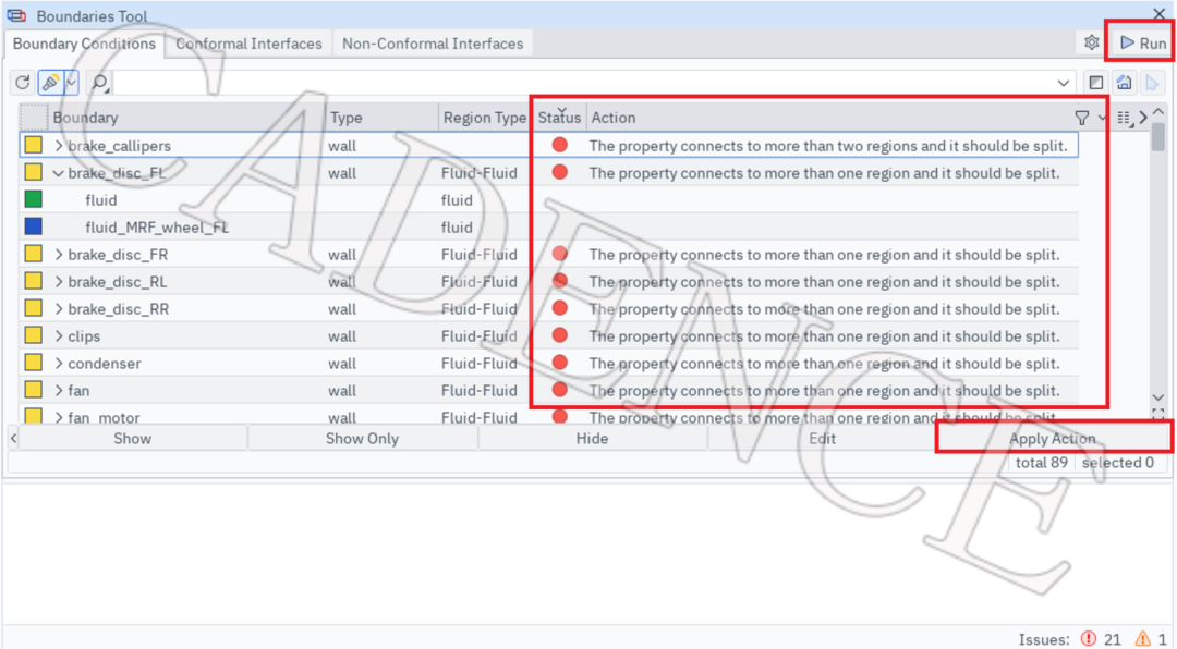

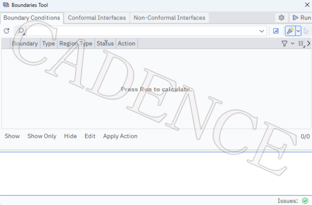

在使用 Boundaries Tool 之前,需提前设置 PID 类型以及划分体网格。点击 Boundary Conditions > Run。运行后,模型的边界会被全部加载到 Boundary Conditions 窗口中并展示基本信息(如图 3 所示)。
模块
图 3 Boundary Conditions 窗口
窗口中默认展示了 Boundary 名称、Type(类型)、Region Type、Status(状态)以及 Action(操作)等相关信息。其中,Status 会直观地通过颜色展示该边界是否存在问题:
 红色:表示 Error(错误)
 黄色:表示 Warning(警告)
 绿色:表示 OK(正常)

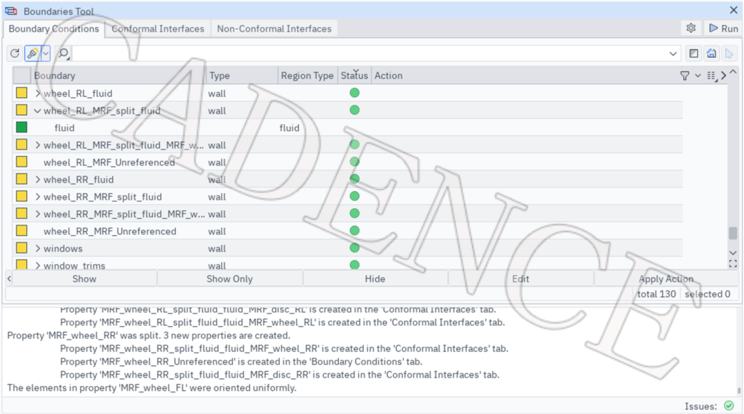

如图 3 所示,部分边界显示为 Error 或 Warning ,可以利用 Boundaries Tool 的一键修复功能解决这些问题。观察 Action 列表,系统会列出导致边界出错的原因及推荐的解决方案。如果我们认可该方案,只需直接点击右下角的 Apply Action,即可实现一键修复(如图 4 所示)。
修复完成后,详细的功能执行日志会打印在下方的信息窗口中。
模块
图 4 Apply Action 后的 Boundary Conditions 窗口

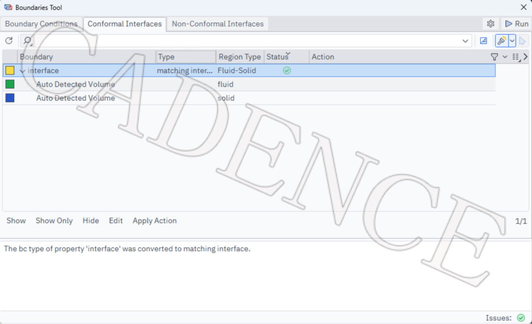

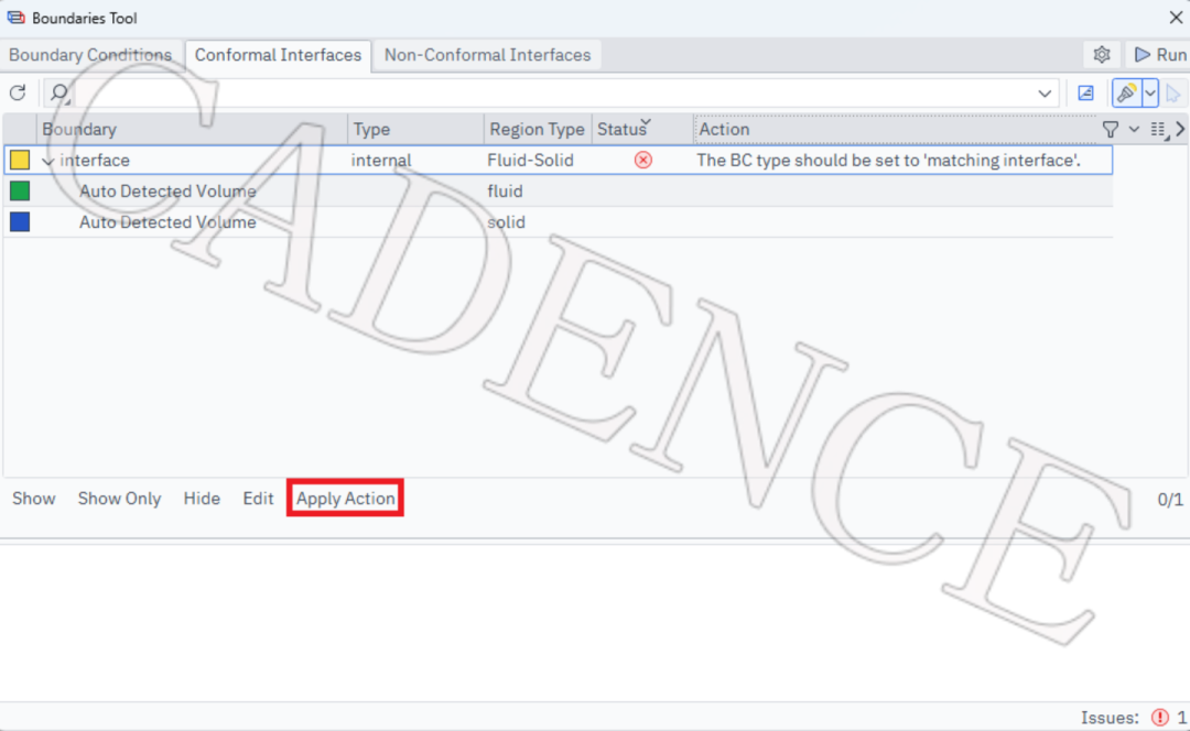

Conformal Interfaces 栏的操作逻辑与 Boundary Conditions 类似。工具会自动提取出 internal、interface、baffle 等内部交界面信息,并智能识别可能存在的问题。Action 列表会提供可行的解决方案,用户只需选中问题项并点击 Apply Action,ANSA 即可自动执行修复过程。
模块
图 5 Conformal Interfaces 窗口
模块
图 6 Apply Action 后的 Conformal Interfaces 窗口

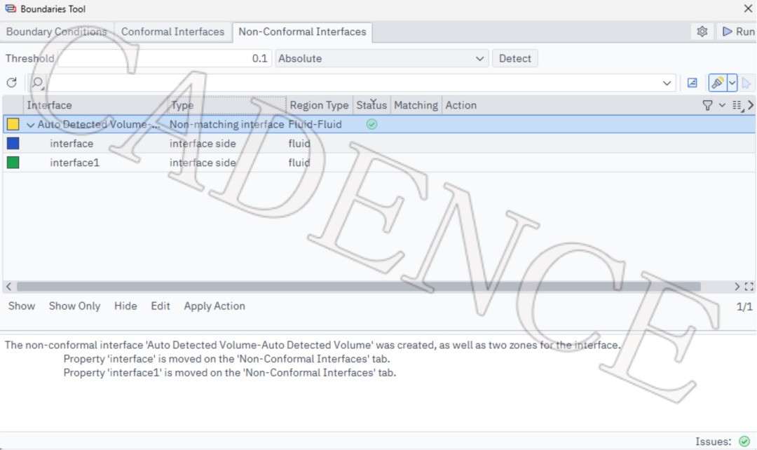

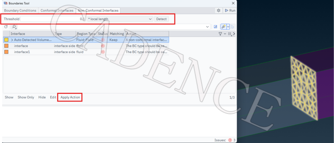

当模型中存在非共节点交界面(Non-Conformal Interfaces)时,可以切换到 Non-Conformal Interfaces 栏进行检查与处理。
在此界面下,用户可以设置检查规则,基于局部单元长度(Local Element Length)或绝对值(Absolute)乘以阈值(默认为 0.1)来检索邻近区域(如图 7 所示)。
模块
图 7 Non- Conformal Interfaces 窗口
选中检查出的问题项,点击 Apply Action 执行修复,处理信息同样会显示在下方的信息栏中(如图 8 所示)。
模块
图 8 调整后的 Non- Conformal Interfaces 窗口

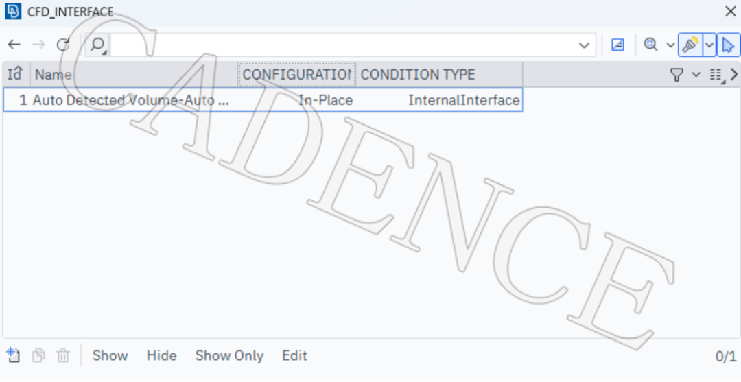

与此同时,Database 列表中会同步自动创建一个 CFD_INTERFACE 实体,以便求解器直接识别,无需后续手动设置。
