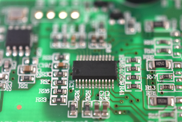

1. 硬件BOM成本:高集成架构直接削减物料支出
通用MCU本质是通用运算平台,只提供核心算力与基础IO接口,电机驱动所需的运算放大器、比较器、高精度采样电路等都需要外挂分立器件实现,物料清单长、元器件品类多,整体BOM成本居高不下。而风扇灯专用驱动MCU,从设计之初就针对驱动场景做了集成优化。以其利天下自研的KY32DS024为例,芯片内置12位高速ADC、可编程增益放大器(PGA)、模拟比较器、高级PWM定时器等电机控制必备外设,一颗芯片即可替代传统方案中多颗外挂模拟芯片与分立器件。基于该芯片打造的风扇灯无刷驱动方案,外围器件数量相比通用MCU方案可精简近一半,直接拉低整体硬件BOM成本。同时器件减少后,PCB布线更简洁,画板设计成本、制板成本也能同步优化,实现硬件端的全链路降本。
