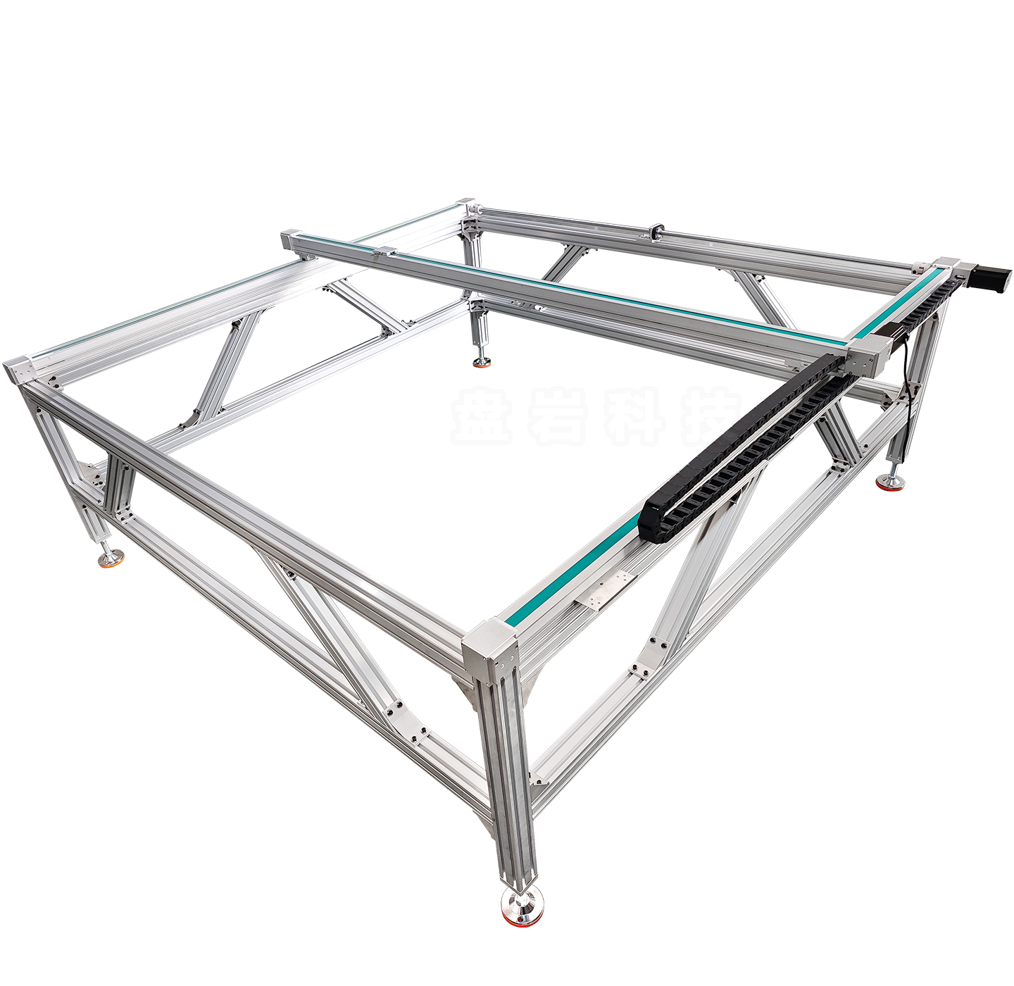

整机图1:PCB60同步带龙门模组整体实拍,双X轴+Y轴龙门结构

2.3 机械结构方案
采用双X轴同步驱动 + Y轴龙门横梁结构:
  • X轴:两条PCB60同步带模组平行布置,通过贯穿式同步传动光轴实现双驱同步
  • Y轴:一条PCB60同步带模组作为龙门横梁,跨接在X轴滑座上
  • 框架:工业铝型材,斜向支撑保证刚性
  • 拖链:X轴侧边桥式拖链,随Y轴移动收纳线缆

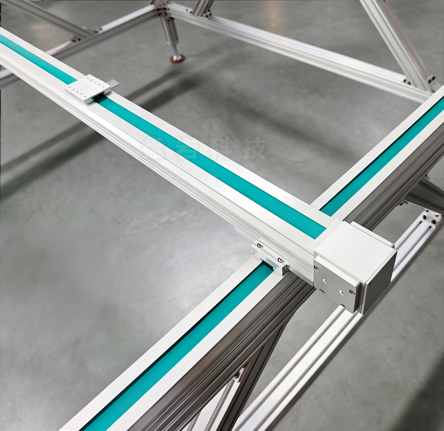

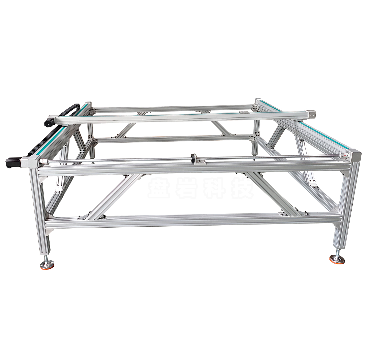

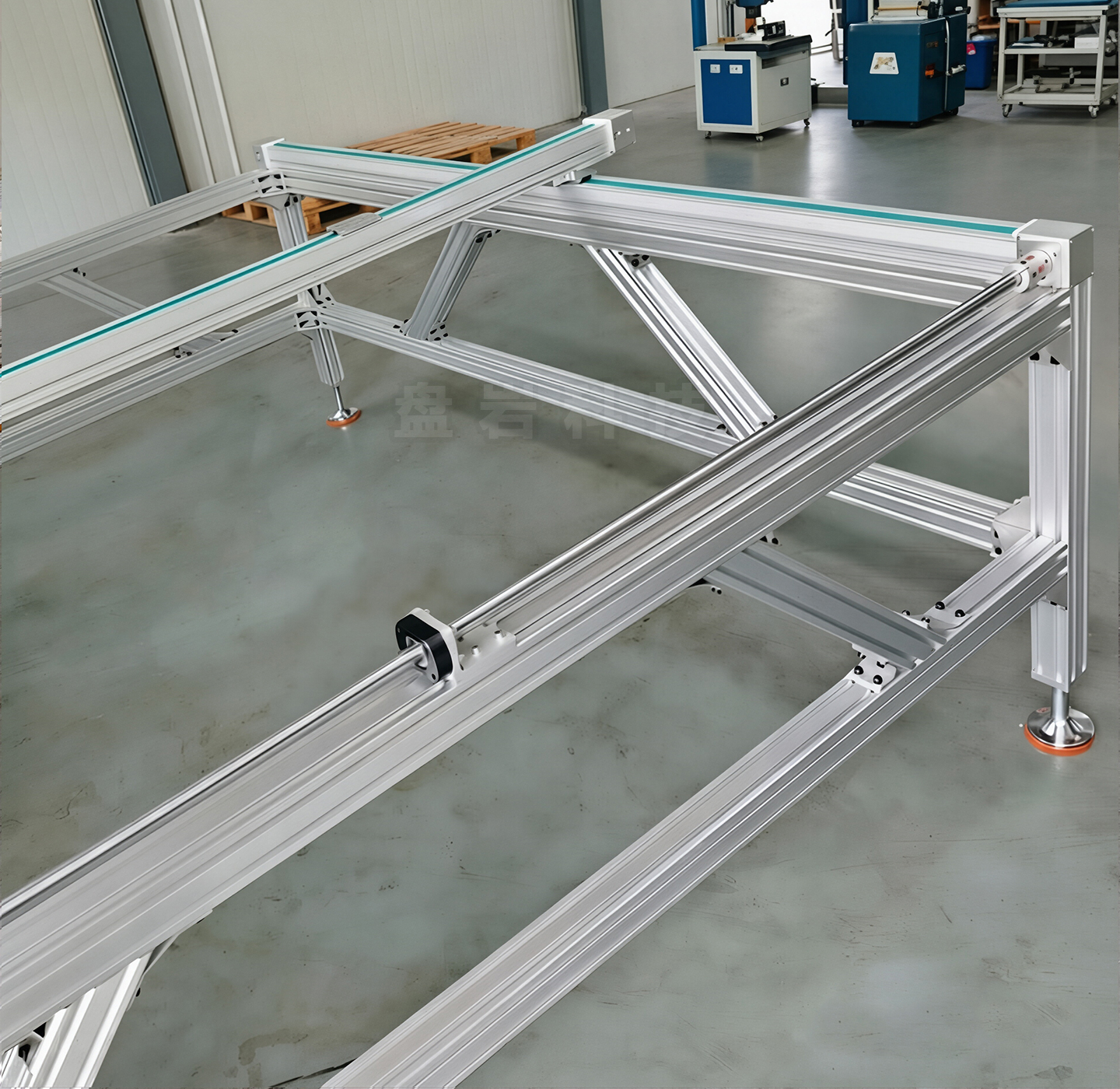

整机图2:滑座连接处,青绿色同步带清晰可见整机图3:X轴传动端,同步带传动轴+限位挡块整机图4:龙门模组侧视,双电机+拖链+辅助支撑结构

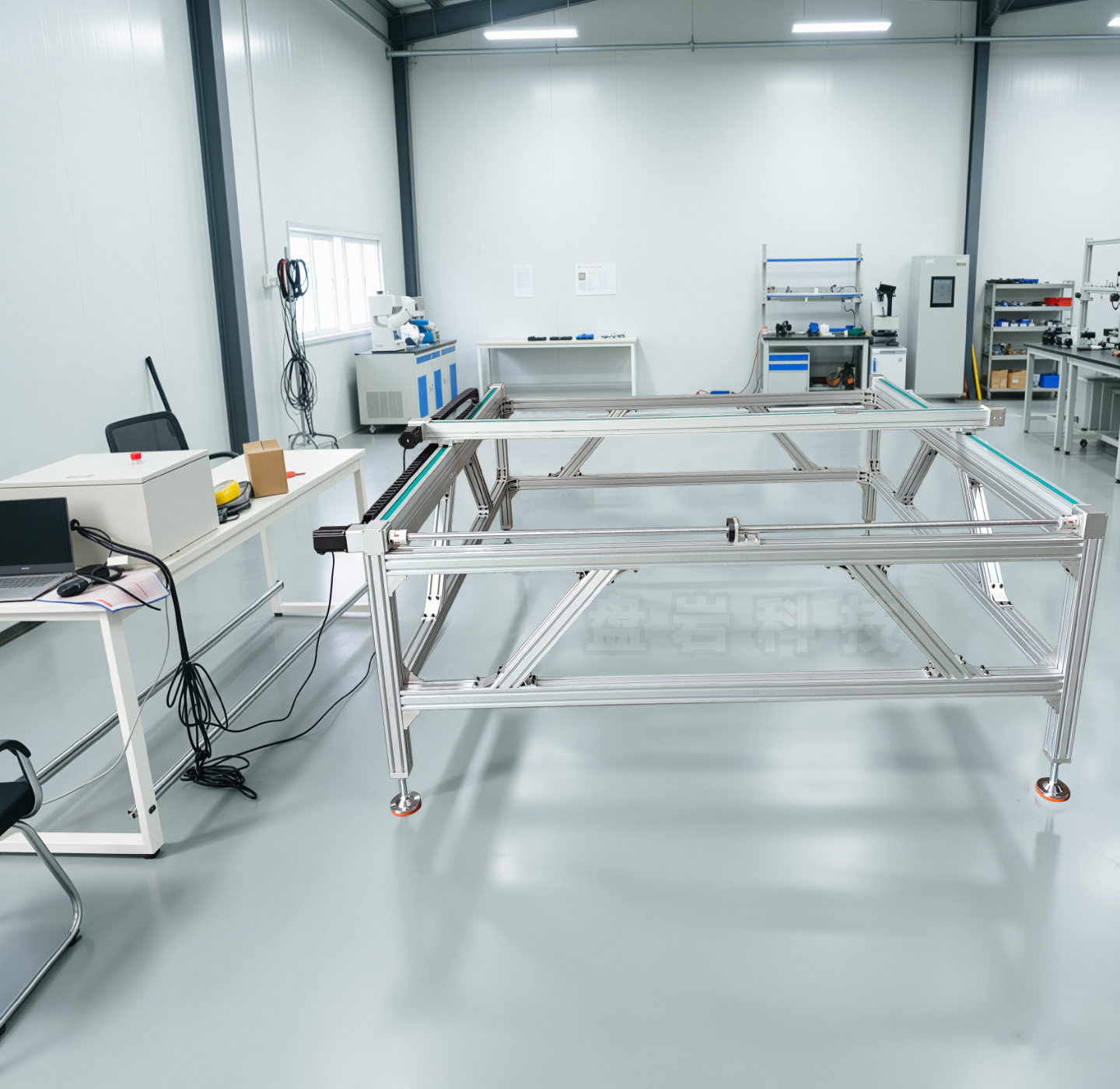

整机图5:同步带龙门模组装配完成后的机械部分拖链面侧拍
