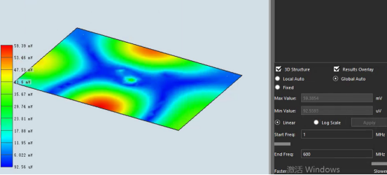

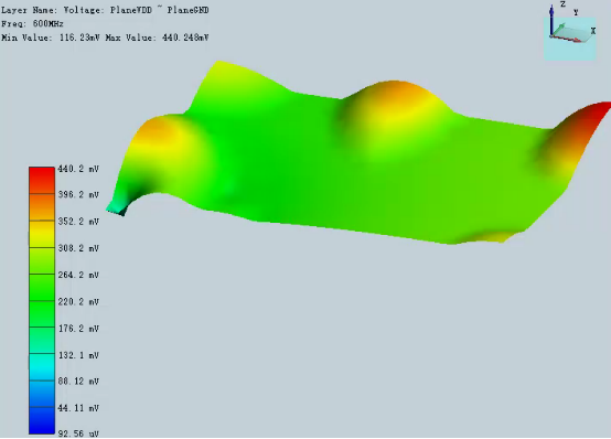

3D视图电压分布分析
3D视图直观地展示了特定频率点下电源平面上的电压波动幅值。
仿真3D结果如下图:
仿真

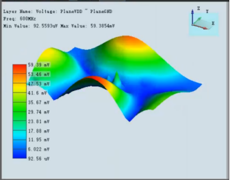

在仿真结果的显示界面右侧控制面板,勾选3D Structure和Result Overplay ,就可以得到3D仿真结果的平面视图,如下图:
仿真
通过右侧控制面板,可确认数据的动态范围。如在600MHz频率下,电压幅值呈现显著的空间不均匀性,其最小值为92.56 µV,而最大值可达59.39 mV。

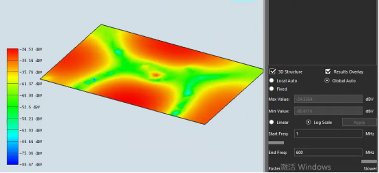

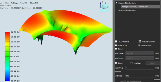

通过选择Linear/Log Scale,可选择线性/对数视图:
线性视图:当你关注的是“具体数值差”或数据波动范围不大时。
对数视图:当你关注的是“变化率”或数据跨度极大(如从1到10000)时。
对数视图如下图:
仿真
仿真
Faster ~ SLow可以调整仿真的播放速度,一般选择最快就行。
点击Show Peak可以观测到电压峰值,通过观测峰值平面,可以指导去耦电容的放置。例如,在纹波比较大的区域(例如图中红色和橙色区域),通常是需要放置去偶电容的。

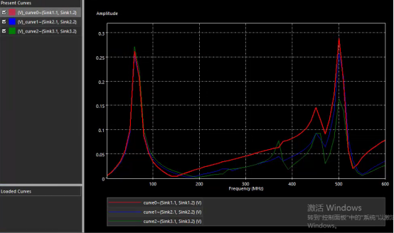

2D频域响应特性解析
2D曲线图(即空间模态曲线,Spatial Mode Curve)揭示了噪声电压随频率变化的频域特征,用于确定去耦电容的频率响应需求。2D曲线图如下图:
仿真
2D曲线图的横轴表示频率(Frequency),范围通常设定为1 MHz至600 MHz;纵轴表示电压幅值(Amplitude)。图中包含多条曲线(Curve0、Curve1、Curve2),分别对应不同的激励端口或谐振模态。
以Curve0为例,其频域响应表现出两个显著的谐振峰:
低频谐振峰:位于 61 MHz 处,对应电压纹波幅值为 0.27 V。
高频谐振峰:位于 500 MHz 处,对应电压纹波幅值为 0.28 V。
上述谐振峰即为系统的主要噪声源频率点。在选择去耦电容时,必须确保所选电容的自谐振频率(SRF)覆盖上述频段(61 MHz与500 MHz),且在这些频率点上能提供足够的滤波能力(即低阻抗特性),以消除特定频段的电源噪声。
