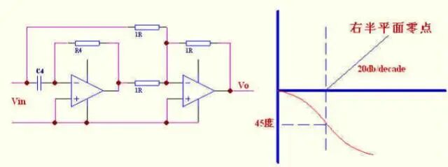

这里给出了右半平面零点的原理表示,这对用PSPICE 做仿真很有用,可以直接套用此图。

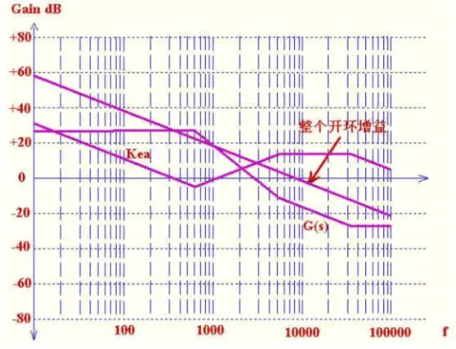

bode 图可以简单的判定电路的稳定性,甚至可以确定电路的闭环响应,就向我下面的图中表示的零极点说明了增益和相位的变化。

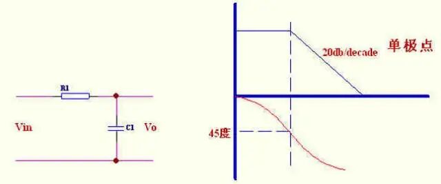

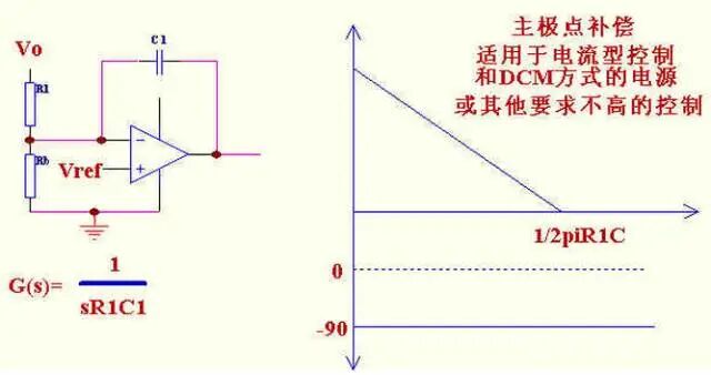

单极点补偿
适用于电流型控制和工作在DCM,方式并且滤波电容的ESR零点频率较低的电源。其主要作用原理是把控制带宽拉低,在功率部分或加有其他补偿的部分的相位达到180度以前使其增益降到0dB也叫主极点补偿。

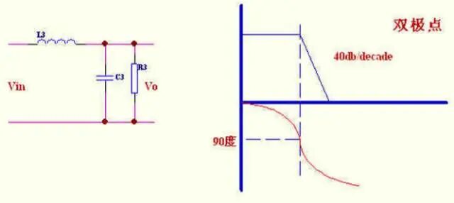

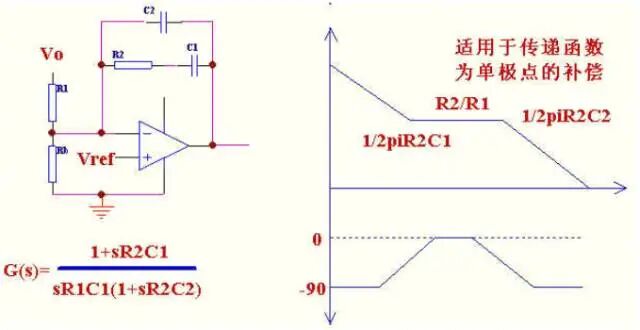

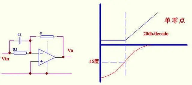

双极点,单零点补偿,适用于功率部分只有一个极点的补偿。如:所有电流型控制和非连续方式电压型控制。
控制环路

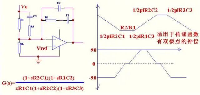

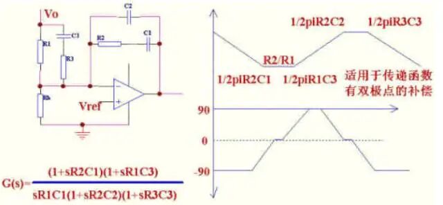

三极点,双零点补偿,适用于输出带LC谐振的拓扑,如所有没有用电流型控制的电感电流连续方式拓扑。
控制环路
C1 的主要作用是和R2 提升相位的,当然提高了低频增益,在保证稳定的情况下是越小越好。C2 增加了一个高频极点,降低开关躁声干扰。
串联C1 实质是增加一个零点,零点的作用是减小峰值时间,使系统响应加快,并且闭环越接近虚轴,这种效果越好。所以理论上讲,C1 是越大越好.
但要考虑,超调量和调节时间,因为零点越距离虚轴越近,闭环零点修正系数Q 越大,而Q 与超调量和调节时间成正比,所以又不能大。总之,考虑闭环零点要折中考虑。
并联C2 实质是增加一个级点,级点的作用是增大峰值时间,使系统响应变慢.所以理论上讲,C2也是越大越好。但要考虑到,当零级点彼此接近时,系统响应速度相互抵消。从这一点就可以说明,我们要及时响应的系统C1 大,至少比C2 大。

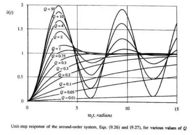

接近360 度,电源的阶跃响应(瞬时加减载)表现为强烈震荡,使输出达到稳定的时间加长,超调量增加.如下图所示具体关系。
控制环路控制环路

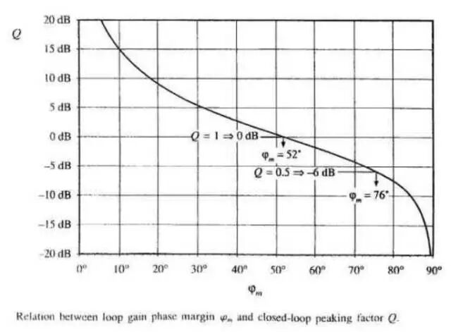

所以环路要留一定的相位裕量,如图Q=1时输出是表现最好的,所以相位裕量的最佳值为52度左右,工程上一般取45度以上.如下图所示:

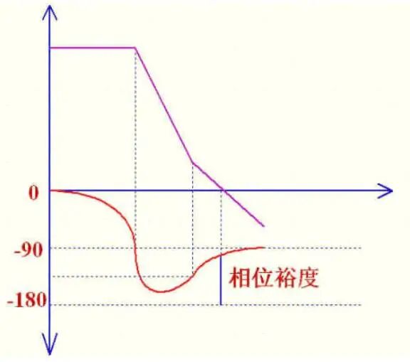

这里要注意一点,就是补偿放大器工作在负反馈状态,本身就有180度相移,所以留给功率部分和补偿网络的只有180度。幅值裕度不管用上面哪种补偿方式都是自动满足的,所以设计时一般不用特别考虑。
由于增益曲线为-20dB/decade时,此曲线引起的最大相移为90度,尚有90度裕量,所以一般最后合成的整个增益曲线应该为-20dB/decade部分穿过0dB。
在低于0dB带宽后,曲线最好为-40dB/decade,这样增益会迅速上升,低频部分增益很高,使电源输出的直流部分误差非常小,既电源有很好的负载和线路调整率。

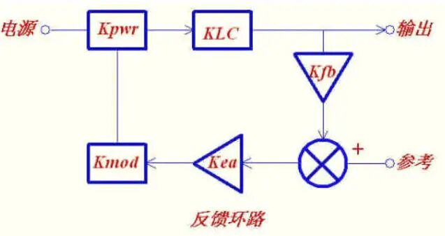

如何设计控制环路?经常主电路是根据应用要求设计的,设计时一般不会提前考虑控制环路的设计。我们的前提就是假设主功率部分已经全部设计完成,然后来探讨环路设计。环路设计一般由下面几过程组成:
画出已知部分的频响曲线;
根据实际要求和各限制条件确定带宽频率,既增益曲线的0dB频率;
根据步骤2)确定的带宽频率决定补偿放大器的类型和各频率点。使带宽处的曲线斜率为20dB/decade,画出整个电路的频响曲线。
上述过程也可利用相关软件来设计:如pspice,POWER-4-5-6。
控制环路
已知部分的频响曲线是指除Kea(补偿放大器)外的所有部分的乘积,在波得图上是相加。

右半平面零点(RHZ)的影响,RHZ随输入电压,负载,电感量大小而变化,几乎无法补偿,我们只有把带宽设计的远离它,一般取其1/4-1/5;

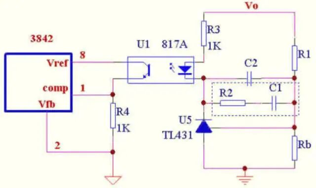

1、电流型控制

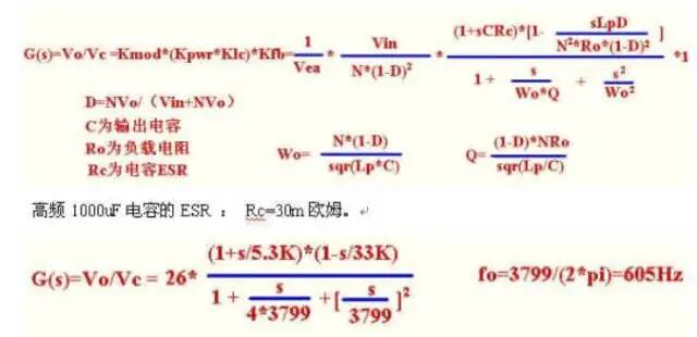

假设用3842,传递函数如下:
控制环路
控制环路

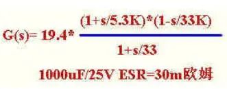

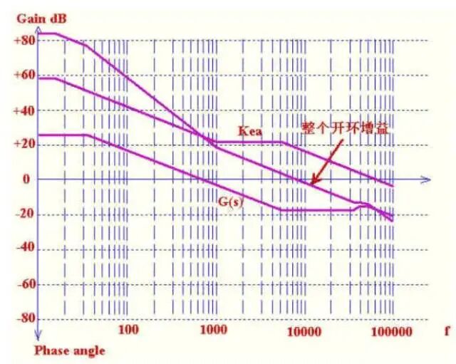

此图为补偿放大部分原理图。RHZ的频率为33K,为了避免其引起过多的相移,一般取带宽为其频率的1/4-1/5,我们取1/4为8K。
1) 输出电容ESR较大
控制环路
控制环路
输出滤波电容的内阻比较大,自身阻容形成的零点比较低,这样在8K处的相位滞后比较小。
Phanseangle=arctan(8/1.225)-arctan(8/0.033)-arctan(8/33)=22度。

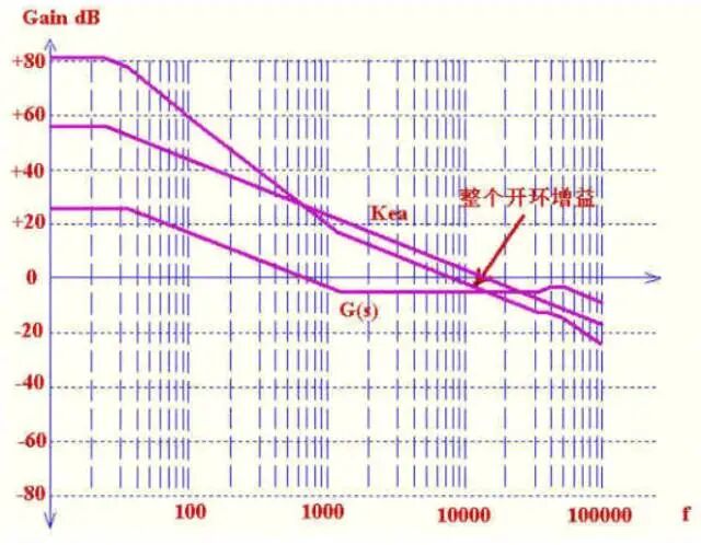

另外可看到在8K处增益曲线为水平,所以可以直接用单极点补偿,这样可满足-20dB/decade的曲线形状.省掉补偿部分的R2,C1。
设Rb为5.1K,则R1=[(12-2.5)/2.5]*Rb=19.4K。
8K处功率部分的增益为-20*log(1225/33)+20*log19.4=-5.7dB因为带宽8K,即8K处0dB。
所以8K处补偿放大器增益应为5.7dB,5.7-20*log(Fo/8)=0Fo为补偿放大器0dB增益频率Fo=1/(2*pi*R1C2)=15.42。
C2=1/(2*pi*R1*15.42)=1/(2*3.14*19.4*15.42)=0.53nF相位裕度:180-22-90=68度。

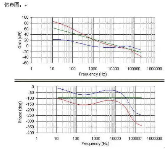

控制环路
蓝色为功率部分,绿色为补偿部分,红色为整个开环增益。

8K处功率部分的增益为-20*log(5300/33)+20*log19.4=-18dB。
因为带宽8K,即最后合成增益曲线8K处0dB。
所以8K处补偿放大器增益应为18dB,5.3K处增益=18+20log(8/5.3)=21.6dB水平部分增益=20logR2/R1=21.6。
推出R2=12*R1=233Kfp2=1/2*pi*R2C2。

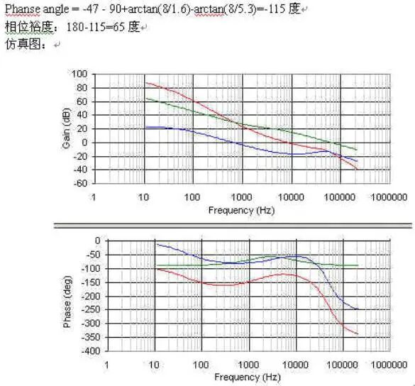

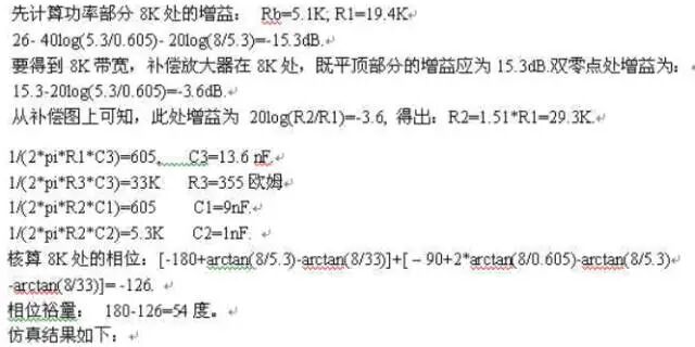

由于输出有LC谐振,在谐振点相位变动很剧烈,会很快接近180度,所以需要用3型补偿放大器来提升相位。
其零,极点放置原则是这样的,在原点有一极点来提升低频增益,在双极点处放置两个零点,这样在谐振点的相位为-90+(-90)+45+45=-90.在输出电容的ESR处放一极点,来抵消ESR的影响,在RHZ处放一极点来抵消RHZ引起的高频增益上升。
元件数值计算,为方便我们把3型补偿的图再重画一下。
控制环路控制环路
如果相位裕量不够时,可适当把两个零点位置提前,也可把第一个极点位置放后一点。
