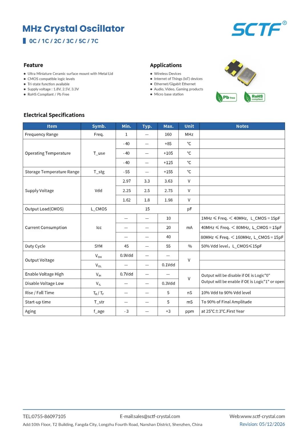

(一)关键参数

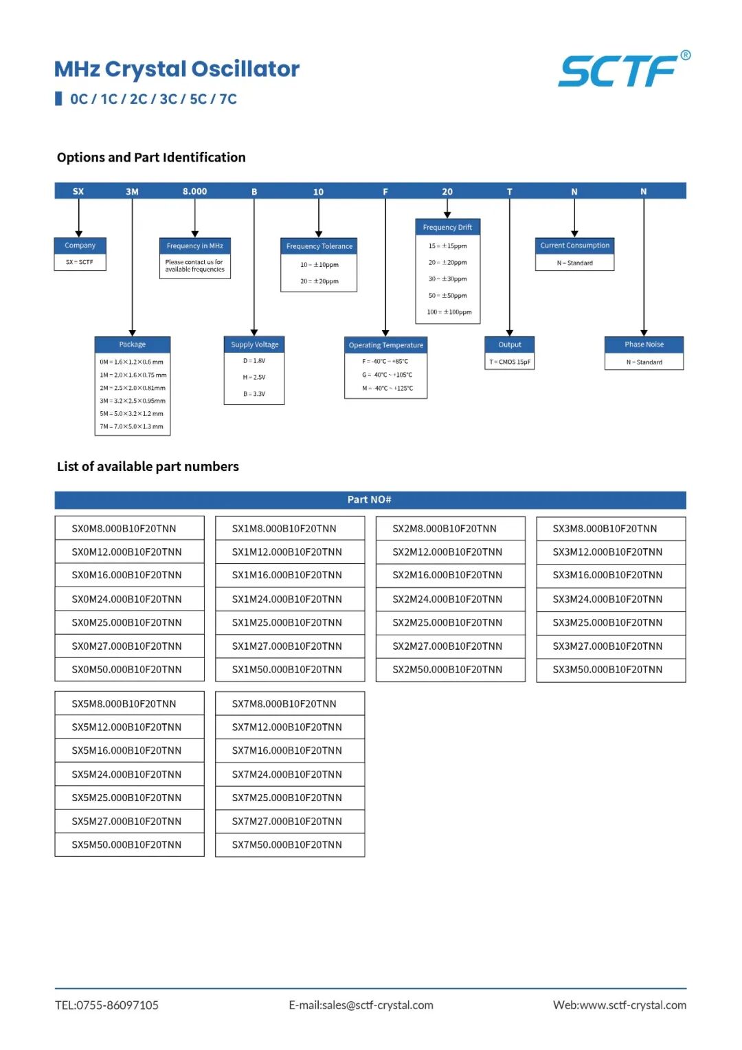

产品系列:0C / 1C / 2C / 3C / 5C / 7C
频率范围:1~160MHz,覆盖视频行业主流主控频点
工作电压:1.8V / 2.5V / 3.3V
频率公差:±20ppm
频率稳定性:±50ppm
工作温度: -40℃~+125℃

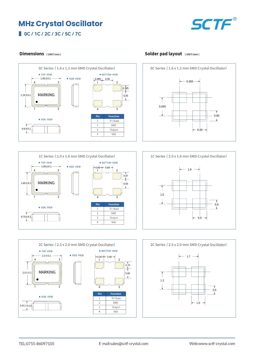

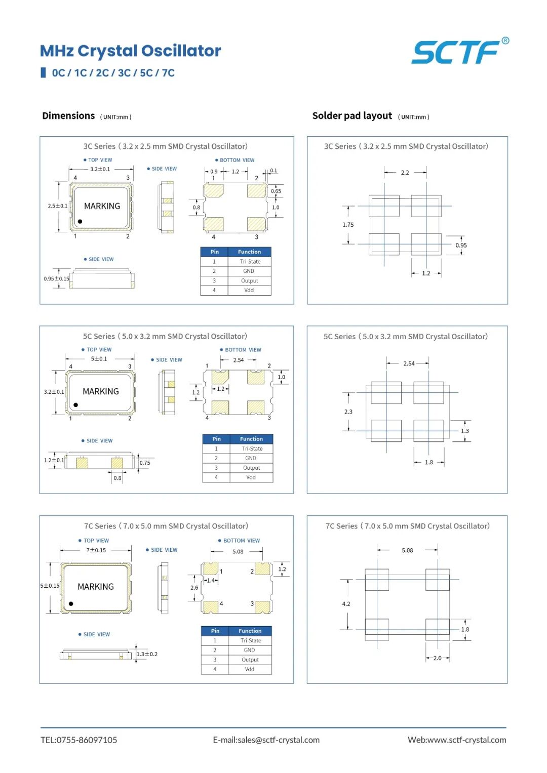

封装尺寸:SMD1612 / 2016 / 2520 / 3225 / 5032 / 7050
注:支持按需定制特殊频点与负载电容,灵活适配各类自研视频处理板卡。
