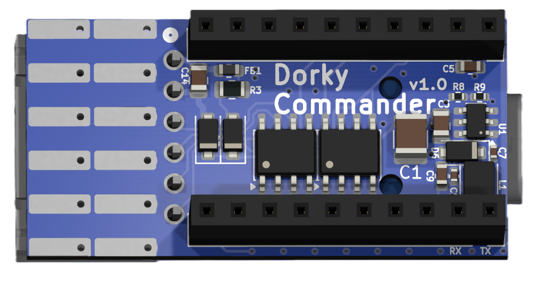

搞电车逆向、车载 ECU 调试的人都懂痛:商用 S3XY 专用 CAN 分析仪价格不菲,出门测车还得拖着 USB 线,多条总线同时抓包要多台设备;普通单 CAN 板只能单路监听,没法同步对比车内两路报文,DBC 解析、自定义报文修改还要额外搭软件,整套工具成本直接拉满。
CAN
这款完全对标商用设备功能,硬件固件全部开源,双路独立 CAN 通道、车载宽压供电、蓝牙 WiFi 无线直连网页控制台,Cybertruck 等车型调试、车载学习、工业双 CAN 开发全都能扛,自己打板复刻省下大笔采购费用。
巴掌大小车载专用硬件,车上随便取电不挑电源
整块板仅 19.5×41.5mm,塞进车内储物空间毫无压力,硬件适配汽车 5–58V 宽幅电压,低压新能源车、燃油车 12V/24V 电瓶直接供电,不用额外降压模块。板载两路独立 TCAN1044 收发器,双 CAN 总线并行同步抓包,车内动力、车身两路总线同时监听不丢帧;预留原厂兼容线束接口,到手直插车辆不用改线,侧边 2.54 排针支持自定义拓展外设。主控选用 ESP32-C6,自带双 TWAI CAN 控制器、BLE5.0+WiFi 双模无线,不用有线束缚,坐在副驾用电脑浏览器就能实时查看整车 CAN 报文。
CAN
网页全链路调试,DBC 解析 + 脚本篡改一步到位
不用装臃肿客户端,Chrome 浏览器打开本地 WebUI 就能完整操作,支持离线上传车辆 DBC 文件,原始十六进制报文一键翻译成可读信号,和高价商用设备解析逻辑完全对齐。
内置 Berry 轻量脚本引擎,直接在硬件内运行过滤、篡改、模拟报文逻辑,不用电脑中转,发送自定义测试帧、过滤无效噪音报文都很灵活。
无线连接设计彻底摆脱 USB 束缚,路测、举升机调试不用扯长线;短按 BOOT 键 60 秒开放蓝牙配对,长按 15 秒一键清空所有配置恢复出厂,多台车切换调试更省心,LED 指示灯区分配对、通信、故障状态,一眼看懂设备工作状态。

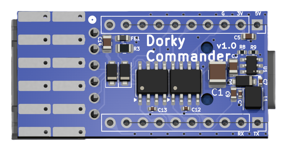

硬件组成清单
器件 作用
ESP32‑C6‑SuperMini(备选 ESP32‑C6‑Zero) 内置 2 路 TWAI (CAN2.0) 控制器、BLE‑5.0、Wi‑Fi、RGB 指示灯
2×TCAN1044 CAN‑BUS 收发器,实现车载 CAN 总线电平转换
TI LV2862 DC‑DC 车载降压,适配汽车 5‑58V 宽电压输入
Molex 连接器 和 Enthuato 原厂线束直接兼容;预留 2.54mm 排针用于自定义扩展
物理尺寸:19.5 ×41.5mm;
供电范围:5‑58V,适配 Cybertruck 车辆电源;
通信能力:双独立 CAN 总线 + BLE + Wi‑Fi + USB‑C 调试。
