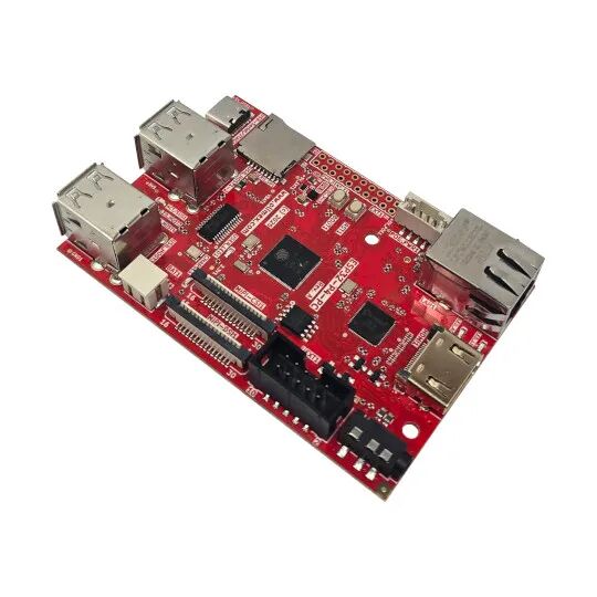

Olimex 这块 ESP32-P4-PC 直接把所有刚需接口、硬件加速、供电方案焊在 90×60mm 小板上,不用东拼西凑,上电就能搭完整嵌入式终端,硬件 PCB、全套 ESP-IDF 源码完整开源,创客、学生、工业工程师都能直接上手造设备。
一板拉满全套外设,不用一堆飞线折腾
市面上普通 ESP 开发板只能零星带一两个接口,这块直接配齐全场景输出:4 路独立 USB Host,U 盘、键盘、鼠标同时插无压力;HDMI 外接普通显示器,搭配 MIPI 触控屏双显示自由切换;原生 MIPI CSI 摄像头,1080P 画面本地编码不卡顿;
10/100M 以太网支持 PoE 网线供电,不用常年插电源适配器;自带完整锂电充放电管理,停电自动切电池续航,出门随身带;MicroSD 卡槽存游戏、视频、算法模型,3.5mm 音频口外放;
侧边 UEXT 标准拓展口 + 完整 GPIO 排针,继电器、传感器随便接,USB-C 兼顾供电与 JTAG 调试,一块板搞定整套系统。

1. 主控芯片 ESP32‑P4‑NRW32
处理器:高性能双核 RISC‑V(HP 内核,400MHz,内置 FPU 浮点单元 + DSP 加速)+ 低功耗单核 RISC‑V(LP 内核 40MHz);
内存存储:768KB 高速片上内存 + 32MB 叠封 PSRAM + 16MB SPI‑Flash;
芯片本身不带 Wi‑Fi 蓝牙;预留 SDIO 接口可以外接 ESP‑C6 模块扩展 Wi‑Fi‑6 和蓝牙 5.3;
硬件加速:内置 H.264 硬件编码器、JPEG 加速器、AI‑NN 神经网络运算单元,支持 1080P@30fps 视频编码;
原生外设:MIPI‑CSI、MIPI‑DSI、USB2.0、Ethernet、SDIO‑3.0、I3C、I2S 等高速接口Espressif 。
2. 板载外设(ESP32‑P4‑PC‑Rev‑B)
硬件模块 详细参数
USB 4 路独立 USB‑HOST 2.0 接口,可接 U 盘、键盘、鼠标;1 个 USB‑C 用于供电 + USB‑JTAG 调试下载
多媒体 HDMI‑1.2 视频输出;MIPI‑DSI 屏幕接口;MIPI‑CSI 摄像头接口;3.5mm 音频输出插孔;内置音频 Codec
网络 10/100M 以太网,支持选配 PoE 供电模块;脱离 USB‑C 依靠网线供电
存储 Micro‑SD 卡插槽;可以挂载大容量文件系统,运行模拟器、图形系统
供电系统 USB‑C 5V 供电;内置锂电池充电管理电路;支持 Li‑Po 电池 UPS 断电续航
扩展接口 UEXT 标准扩展接口(Olimex 通用扩展口);20Pin‑2.54mm 标准排针引出剩余 GPIO;复位按键、BOOT 启动按键;3 个 3.3mm 安装孔;电路板尺寸 90mm ×60mmOLIMEX
