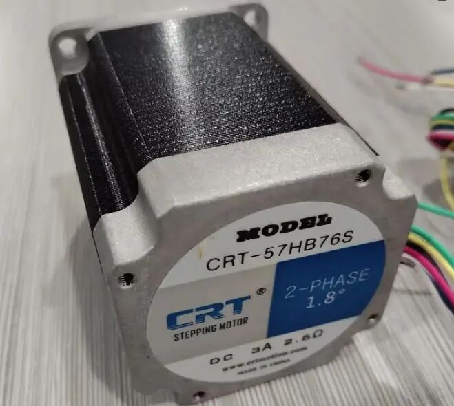

3. 步进电机系统最终的执行者。常见的两相混合式步进电机步距角为1.8°,即每接收一个脉冲转动1.8°,转一圈需要200个脉冲。
