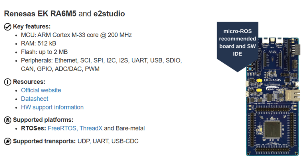

更重要的是,瑞萨RA也并不是从零开始探索micro-ROS。瑞萨EK-RA6M5是micro-ROS官方支持开发板之一,瑞萨e² studio组件中也列出了RA6M5、RA6T2、RA8T2等平台和示例。
mcu
点击可查看大图
这说明micro-ROS与瑞萨RA系列已经具备较好的适配基础。这意味着很多经验可以迁移到更多RA产品上。
从这个角度看,RA6M5的官方支持不是终点,而是RA系列扩展micro-ROS生态的起点。
