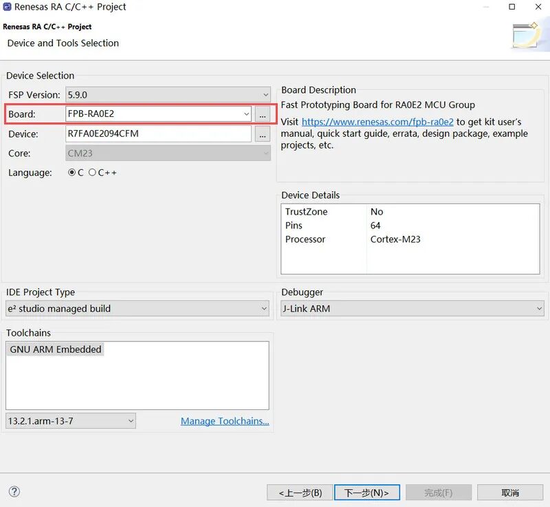

打开e2studio软件,依次选择:文件-新建-C/C++-RA项目;
设备选择:Board-选择FPB-RA0E2,选择正确的工具链和调试器,点击下一步。

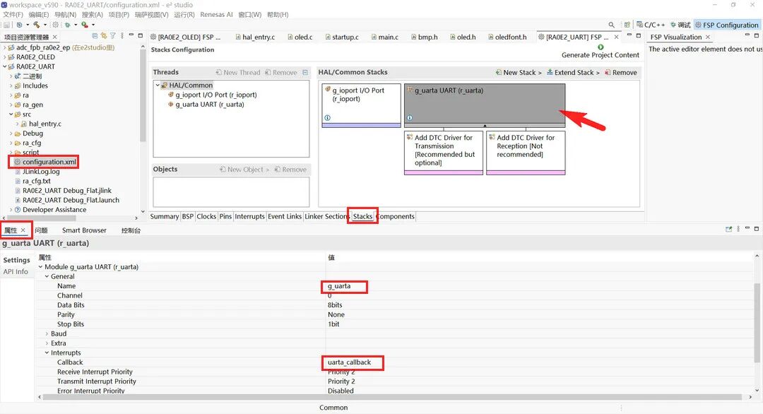

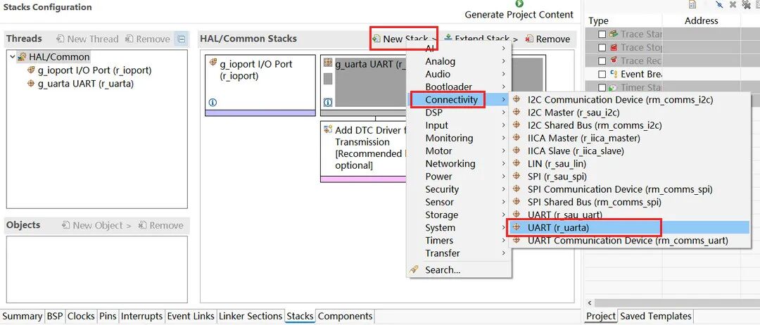

进入Stacks标签页,新建串口通信堆栈New Stack-Connectivity-UART(r_uarta);
mcu
串口属性配置:
mcu

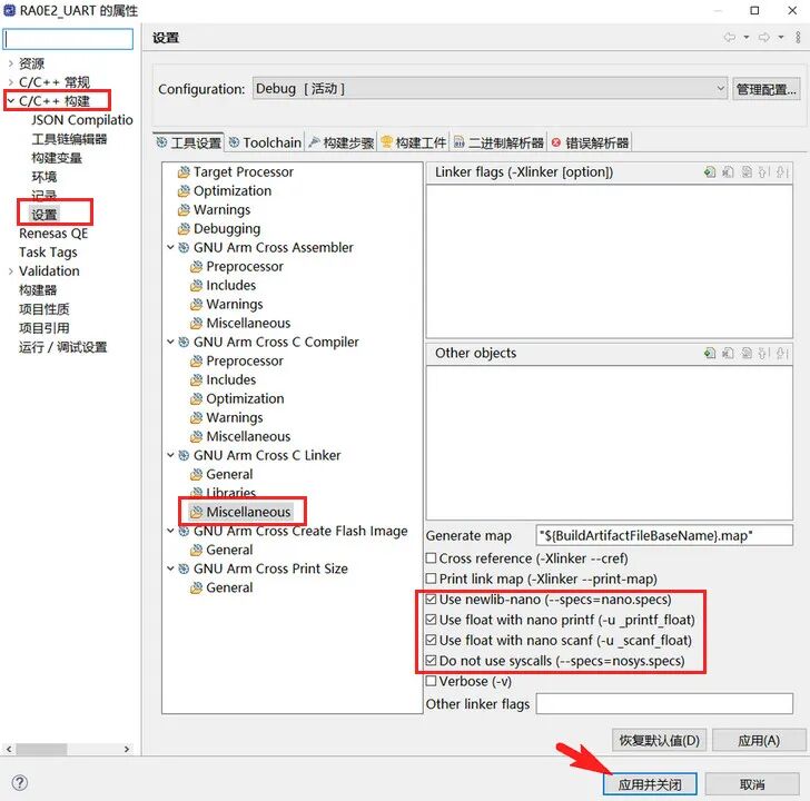

进入BSP标签页,配置RA Common属性,修改Heap size(bytes)值为0x2000;
点击Generate Code按钮,生成工程代码。

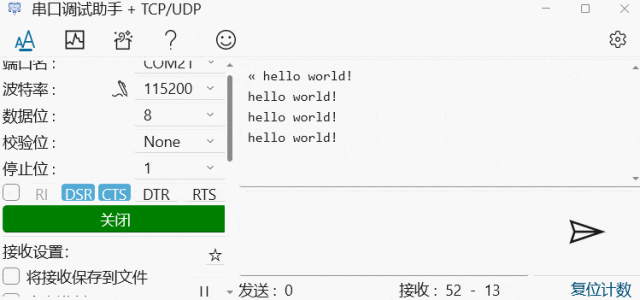

测试效果
TypeC-USB数据线连接开发板串口和电脑;
打开串口调试助手,配置对应的波特率等参数;
打开串口,即可接收芯片发送的字符串。
mcu

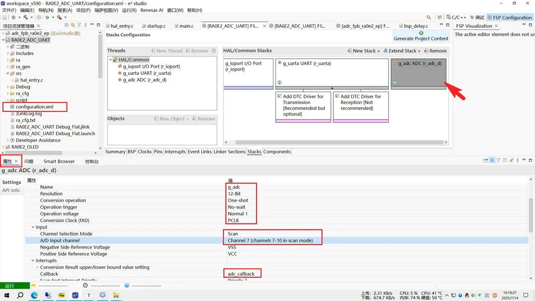

进入Stacks标签页,新建ADC堆栈New Stack-Analog-ADC(r_adc_d);
选中ADC堆栈,进入属性标签及参数配置。
mcu

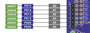

Input选项下,通道模式为扫描,输入通道可根据开发板Arduino扩展接口选择;
mcu
如模拟输入引脚A0对应Channel 7,即P015,Pins选项中需开启AN007并将P015管脚配置为模拟输出模式;
中断配置,Interrupts-Callback值修改为adc_callback,优先级设置为Priority 2;
引脚Pins开启AN007对应P015引脚;
配置完成后,点击Generate Project Content,构建工程。

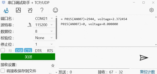

测试效果
打开串口,即可接收芯片采集的ADC数值和转换电压值。
